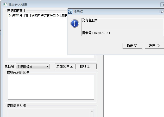

在导入文件时提示出错(没有注册类别),见图

 楼主| 发表于 2011-10-13 14:29:00 | 显示全部楼层
2011R4的版本

 楼主| 发表于 2011-10-13 14:31:00 | 显示全部楼层
安装了两台电脑,都是一个情况

 楼主| 发表于 2011-10-13 15:14:00 | 显示全部楼层
测试了许久,估计是安装过R3版本引起的
能否提供一个反安装彻底的工具。

 楼主| 发表于 2011-10-13 16:32:00 | 显示全部楼层
问题以经解决
是由于以前安装ORACLE数据库时改变了系统变量导致
恢复环境变量后,一切正常

发表于 2011-10-24 10:40:00 | 显示全部楼层
遇到同样的问题,系统也是2011 R4,客户端有一台正常使用,还有2台提示“没有注册类”。数据库采用的是sql2000的默认安装。楼上有何解决方法吗?急

发表于 2011-11-6 09:38:00 | 显示全部楼层
我最近也遇到过类似的问题,提取exb图纸格式为2005的,就会出现“没有注册类别”,点击浏览图纸的时候,还会提示该文件正在上传呢?后来发现是提取组件CAXA Common  Component-info  摔坏了,修复下就ok 了!

发表于 2011-11-7 09:11:00 | 显示全部楼层
杨开建 发表于 2011-11-6 9:38:00
怎么摔的
