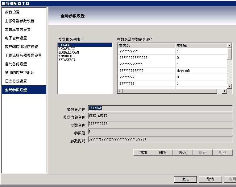

服务端安装后,全局参数部分都是乱码,都是???????
没办法的话,要重装了。唉

发表于 2011-10-13 11:06:00 | 显示全部楼层
什么操作系统? 安装选择是中文版吗?
给个截屏看看

我是在安装后,用SQL脚本生成的数据库

只有全局设置不正常,其他正常

发表于 2011-10-13 14:10:00 | 显示全部楼层
服务器,什么操作系统?
安装图文档时候,选的什么语言?
数据库什么版本?

以经把SQL2005降到2000后,就没问题了
看来是SQL2005设置引起的

发表于 2011-10-13 14:29:00 | 显示全部楼层
有可能是sql server安装时语言支持没选对
