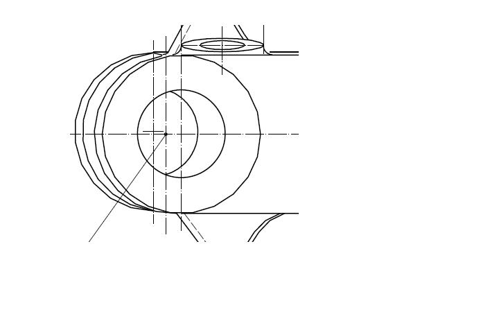

caxa2011打印的时候圆弧有折线,估计要用全部重生成,我的幅面是大幅面,所以放大后使用全部重生成,只是局部显示的是圆弧,未显示的仍然有折线。
能不能设置成每次都显示的是精细的圆弧,打开就和2007的一样显示精度?

有些圆弧是光滑的,但是有些就有折线了。整图重生成就是这样,局部放大后,放大部分可以,其他部分严重。
这是在一个图中连图框一起复制,然后再其他区域粘贴相同的一个同样的图,就会出现,早上没有复制粘贴的时候就不会出现折线。

虽然上面这是用虚拟PDF打印出来的pdf图形,但是和现实图纸中打出来的一样
caxa版本是2011R3版本

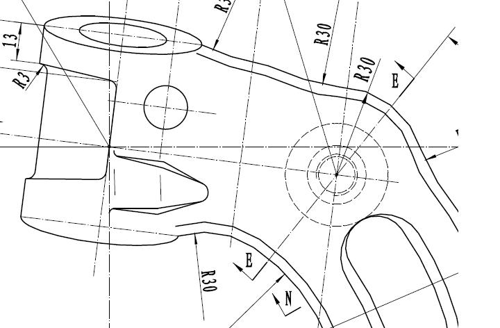

以前确实有这样的问题,2011r3版本中做了改进。
目前简单实测2011r3打印精度无问题。如果您那里有问题是否能提供重现方法?谢谢!

楼主是否能提供相应的图纸?我这里就算R5的圆弧保存再打开直接打印的精度都很高。

回复 7# cduty 的帖子
明白了,您使用的是多段线。
估计是没有针对多段线内的圆弧进行精度处理。后续版本会改进。感谢您的反馈。
