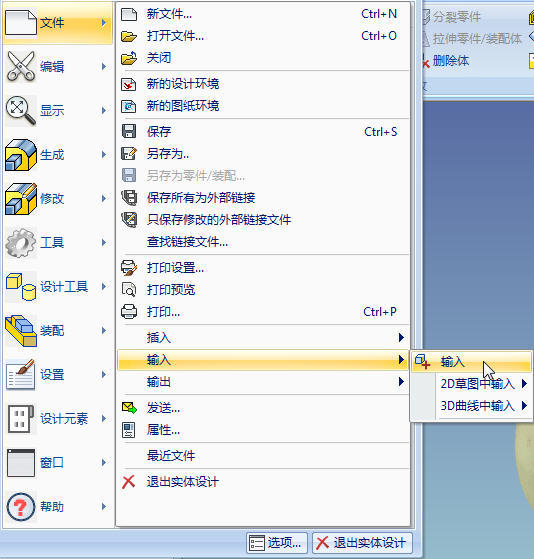

CAXA实体设计2009如何打开Pro/E三维图纸,请各位朋友帮忙告诉一下。谢谢!

发表于 2011-10-10 13:24:00 | 显示全部楼层
文件-输入
然后选择Pro-e格式

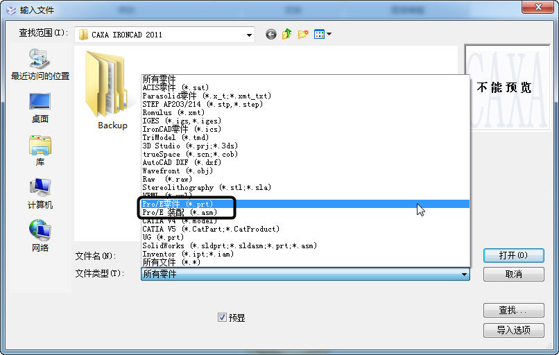

发表于 2011-10-10 15:24:00 | 显示全部楼层
yuwen 发表于 2011-10-10 13:18:00
如二楼操作过程。另外请注意,在输入之前将实体内核切换为“P“核,这样输入成功较高,尤其在曲面为多的时候。

 楼主| 发表于 2011-10-11 15:12:00 | 显示全部楼层
上面 所说的是:CAXA实体设计2009图纸如何转换成por/e图纸,我要的是如何利用CAXA实体设计2009打开pro/E的三维图纸。请教各位,请各位帮帮忙。谢谢!
 楼主| 发表于 2011-10-11 15:32:00 | 显示全部楼层
我照上面做了。但还是打不开,提示:失败的文件。
 楼主| 发表于 2011-10-11 15:44:00 | 显示全部楼层
打开了,谢谢诸位!
 楼主| 发表于 2011-10-11 16:39:00 | 显示全部楼层
1、能打开的是少数,绝大多数还是打不开,不知为什么?提示:失败的文件。
