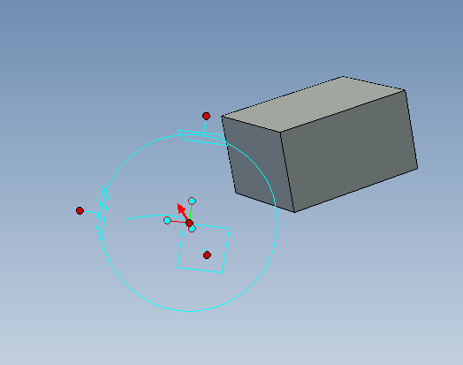

如图,有个3D曲线,他的三维球的操作柄与系统的XYZ坐标不一致,也不知道具体的角度,这样就不能通过操作柄准确移动位置了,只能借助特殊的来移动,很不方便。
有没有把操作柄的方向转到系统的坐标相同的方向的功能呢?

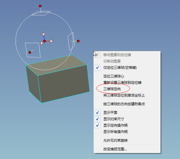

按空格取消三维球关联,空白处按鼠标右键,选“三维球定向”

 楼主| 发表于 2010-9-12 09:48:00 | 显示全部楼层
谢谢!
晕死,我一直按空格按惯了,真忘记了有这个菜单了,呵呵
