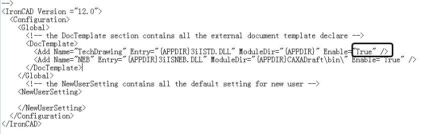

楼主应该指的是明暗图渲染吧!
这个功能存在于CAXA的另一工程图环境中,默认为隐藏状态,如果希望打开,可以使用
以下方法:
首先在安装路径下找到这个路径下的文件IronCAD.config:
改变其只读属性,然后用记事本打开它,将TD后面的False改为True:
保存,然后启动实体设计,就可以打开另一工程图环境了。
这个环境中就有明暗图渲染功能。
