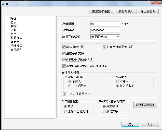

画图前将存盘间隔设置为2分钟,并在开始画时就设置了保存位置。在后来的画图的过程中突然停电,所画的图都没有保存下来。请问如何设置才能自动保存图纸。

可以设置一下存盘时间

谢谢二楼,可我就是按这种方法设置的,根本不管用,还是不能自动保存,请问大家,你们的11版能自动保存吗??

自动保存的数据是保存落在设定的文件夹里,是数据文件.在新建文件界面下,有个自动恢复按钮,在里面选择你的丢失的数据文件.
打开后这个文件就没有了,记住马上保存.
