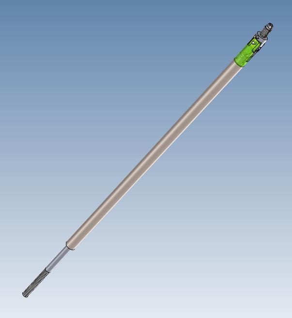

请问这样的结构能实现吗

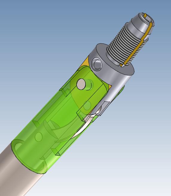

发表于 2011-10-5 01:58:00 | 显示全部楼层
初学caxa没几天_献丑
初学caxa没几天_献丑
原来的文件删除了,现做
1.选择全部零件
2.选择“工具”--“截面”
3.截面工具选项中“定义界面工具”
4.随便点选一个零件
5.调整截面位置 先将截面过整个轴线,再调整截面角度
6.隐藏截面

发表于 2011-10-5 01:59:00 | 显示全部楼层
初学caxa没几天_献丑
截面
原来的文件删除了,现做
1.选择全部零件
2.选择“工具”--“截面”
3.截面工具选项中“定义界面工具”
4.随便点选一个零件
6.隐藏截面

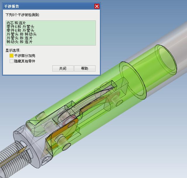

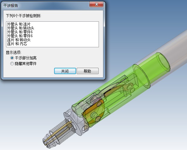

发表于 2011-10-5 02:27:00 | 显示全部楼层
初学caxa没几天
干涉
1.选择全部零件
2.选择“工具”--“干涉检查”
干涉_F29-0A1主体(粗针)111001.rar (874.1 KB, 下载次数: 1044)
注:要播放该录制文件,必须安装 WebEx WRF 播放器。
WebEx WRF 播放器 下载地址
https://caxa.webex.com.cn/client/T27LD/atrecply_GB.msi

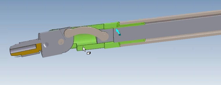

发表于 2011-10-5 03:00:00 | 显示全部楼层
初学caxa没几天
动画制作
1.将固定不动作的 “外管头”和“管头” 固定在父节点上
2.添加约束,有“同轴”用于转动,“贴合”“平行”保证面面平行
3.添加动画,只添加 “内芯”轴线上的移动

发表于 2011-10-1 19:04:00 | 显示全部楼层
这个结构是能够实现的,而且比较巧妙。
内芯移动通过连片带动转动头转动,或者反过来。
帮传照片。

发表于 2011-10-1 19:15:00 | 显示全部楼层
帮楼主加了个动画。转到显示页面-动画-点打开-点播放,瞅瞅,效果蛮不错的。

48

发表于 2011-10-4 20:01:00 | 显示全部楼层
转动头 和 外管头 有干涉

binbin200639 发表于 2011-10-1 20:13:00
binbin200639 你好,讨教一下你这个剖面动画是咋做出来的啊,我竟然找不着北唉,失败。
