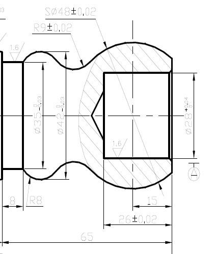

这个图怎么画
   画不出来
谢谢指教

困难的地方大概是R8、R9两个圆弧吧。
先把能画的都画好,包括Sφ48,这些应该很简单的。然后定φ42尺寸,就是以中心线画间距为21的平行线,
然后用〔两点-半径〕画R8的圆弧,第一点取φ35尺寸的交点,第二点取刚才做的平行线的切点,输入半径8,回车,如果圆弧长度不够,可以拉伸。
现在画R9的圆弧,同样用〔两点-半径〕画,第一点、第二点分别取R8圆弧、Sφ48圆的切点,输入半径9,回车。
剪去多余的线条,OK

说说哪里画出不来,估计是R8的圆弧,可用两点半径方式画。R9的圆弧可用圆角命令画或用TTR方式画圆。

2楼说的很详细了

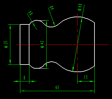

楼主是要这样的吗
