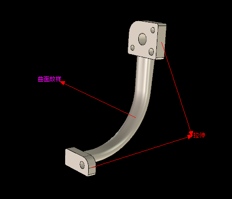

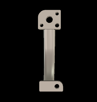

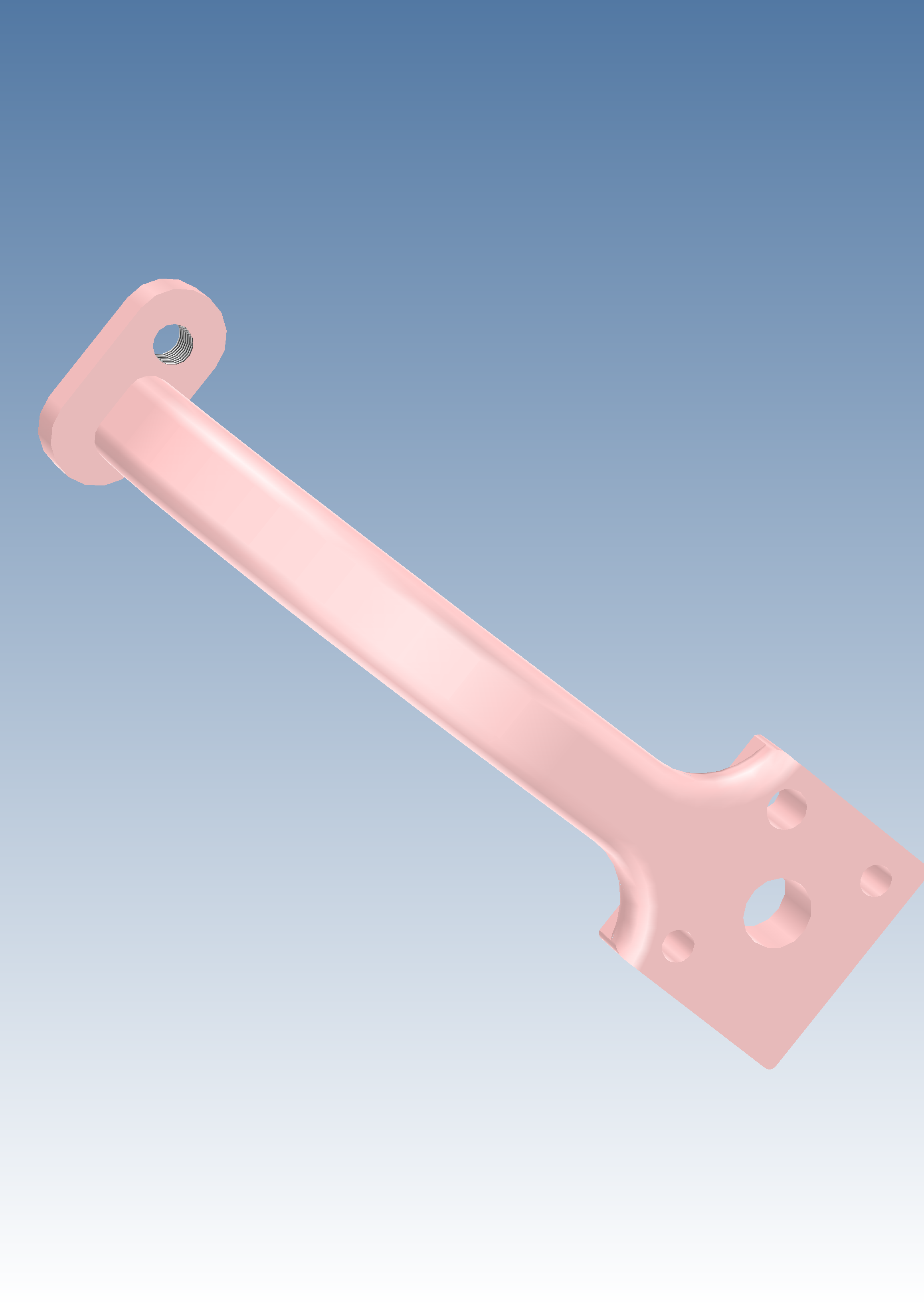

这个零件中90度弯的部分,两头尺寸又不一样,扫描不行,放样也做不出,怎么办呢?请大家帮帮忙看看,谢谢。

发表于 2011-9-26 15:58:00 | 显示全部楼层
用曲面放样,拉伸。

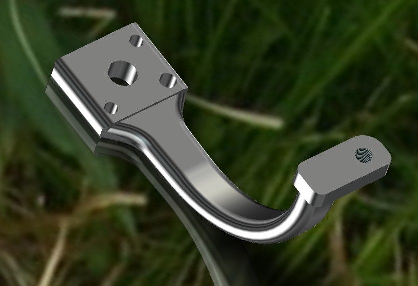

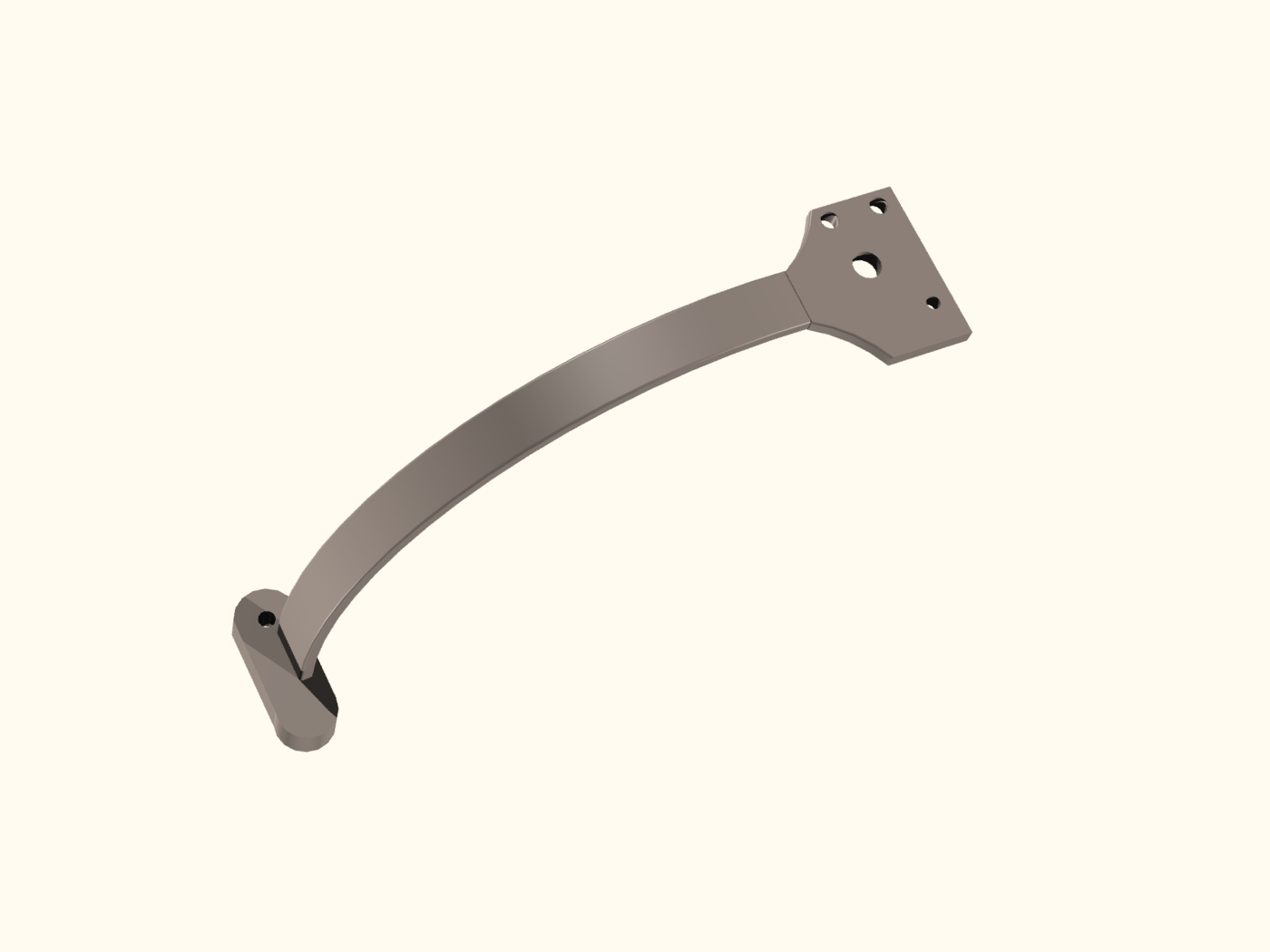

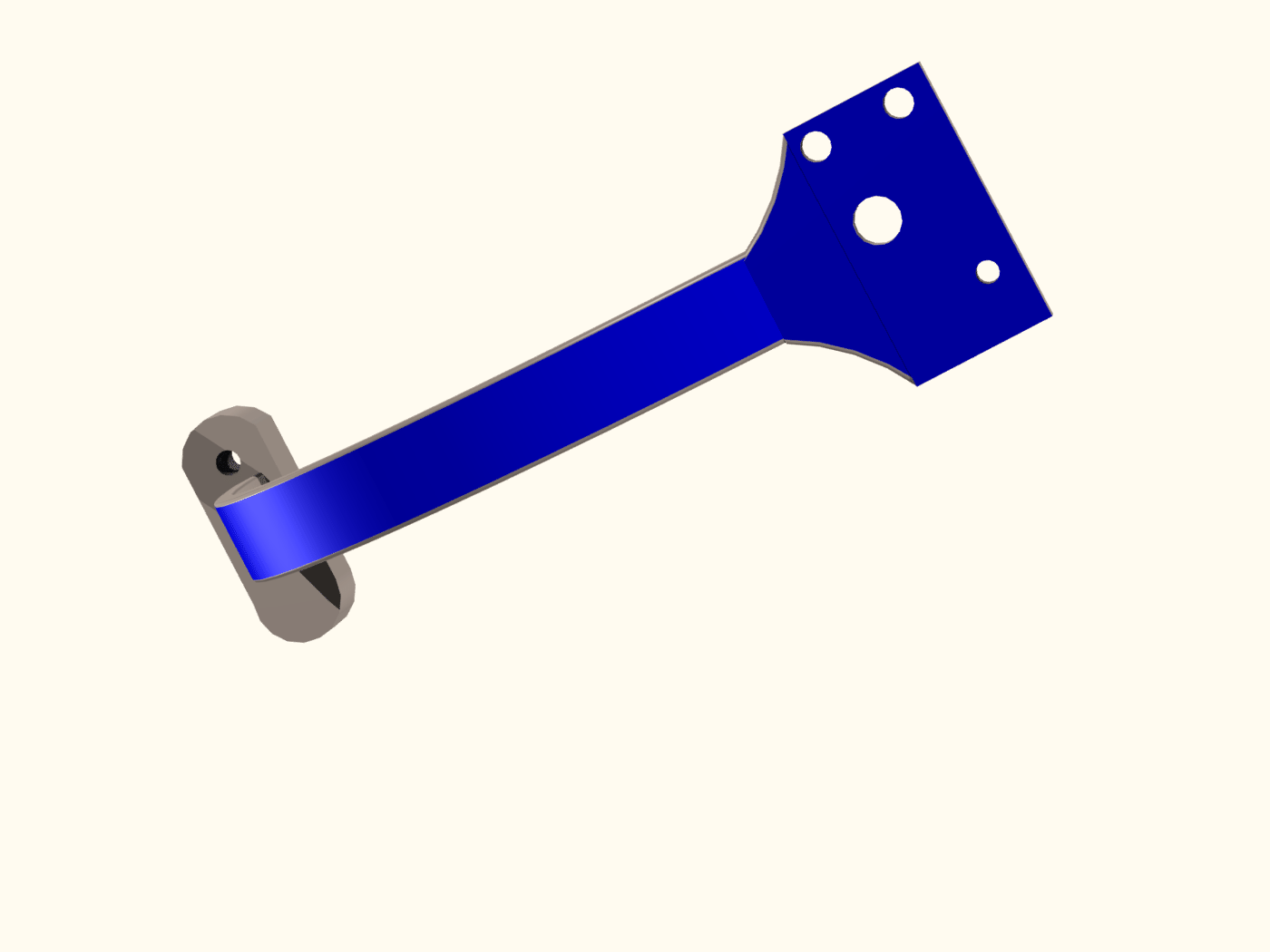

 楼主| 发表于 2011-9-27 15:07:00 | 显示全部楼层
90度弯用了扫描和拉伸除料勉强画了出来,不很满意。

发表于 2011-9-27 08:45:00 | 显示全部楼层
回复 6# gcwzt 的帖子
gcwzt :
你的方法要简单,学习了。

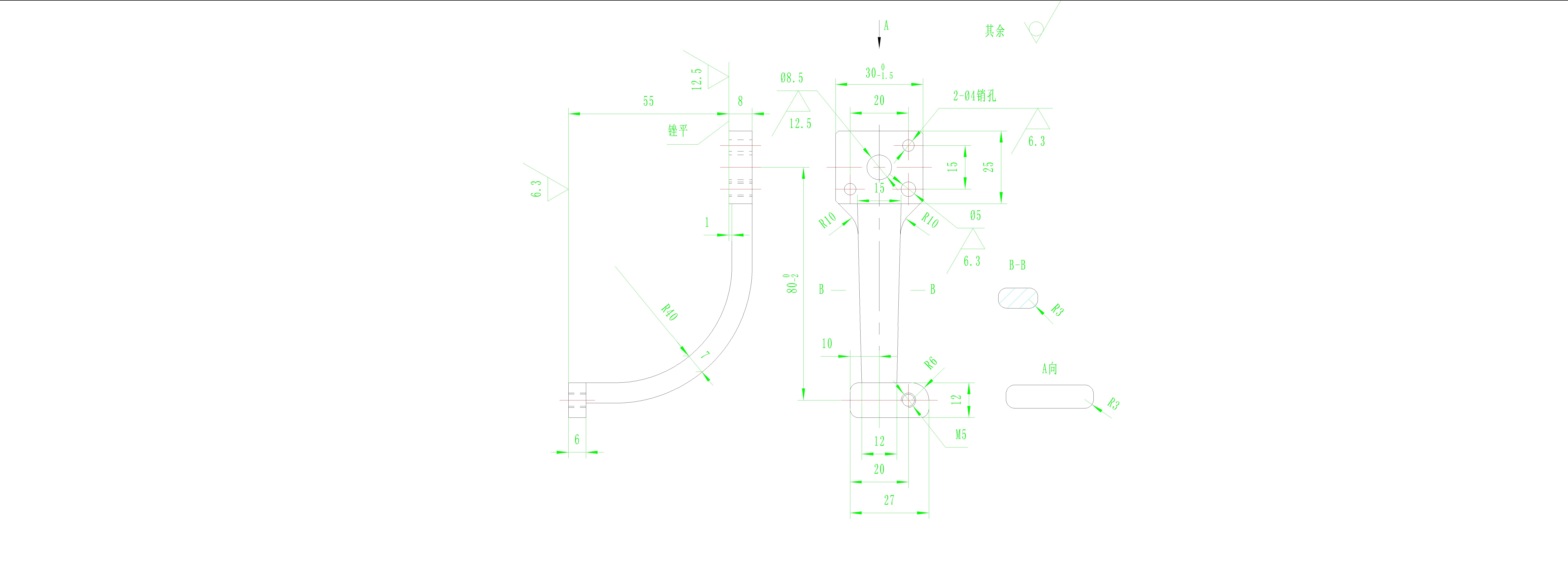

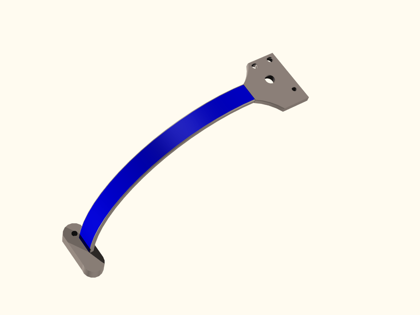

发表于 2011-10-5 14:03:00 | 显示全部楼层
你好
谢谢大家的方法做了一个
