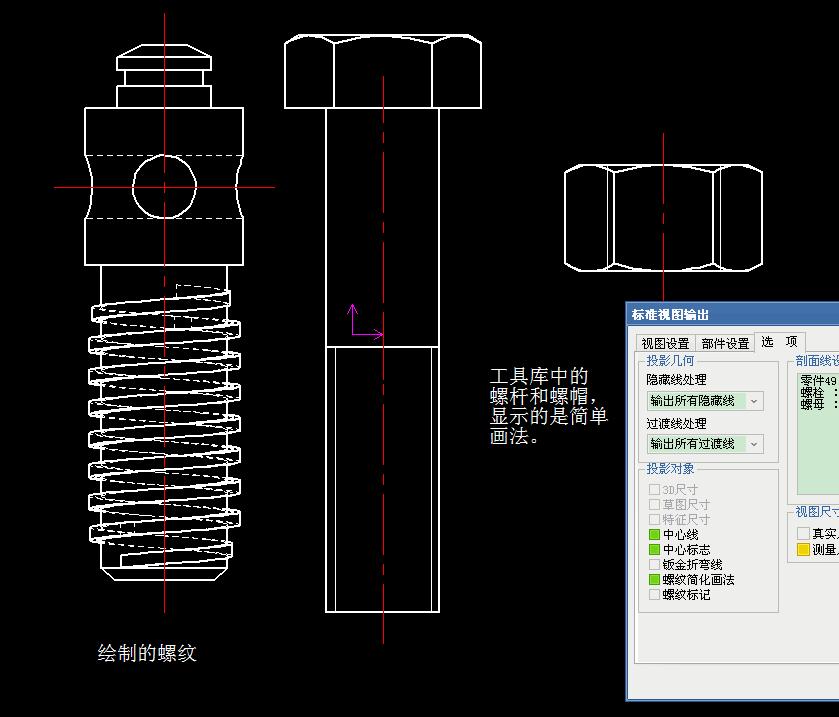

在实体中用工具库中的螺栓或自己在圆柱上修饰的螺纹,输出到工程图中都不显示是螺纹,简化画法的也不显示,怎么处理

工具库中的螺纹都是图影,而不是实体。
标准视图输出里选择选项卡,把投影几何中的隐藏线处理选成输出所有隐藏线,下面的投影对象螺纹简化画法打上勾,视图中就显示简化画法了。
另外要是自己做的实体螺纹上去,会直接显示螺纹的,而不是简化画法。

发表于 2011-9-25 18:08:00 | 显示全部楼层
发图
比较清楚的。
