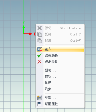

发表于 2011-9-26 08:48:00 | 显示全部楼层
回复 10# ahe 的帖子
这个点是母盘发布的质量控制点之一,肯定测试确认过。至于您计算机出现这个问题可能是您安装的组件发生紊乱导致。把组件卸载重新安装组件。如果没有找到单独的组件程序,请把实体设计卸掉,重新安装一下实体设计,实体设计内嵌组件安装。如果您仍然没有解决问题,请留下您的QQ,我们远程看一下。谢谢

 楼主| 发表于 2011-9-26 09:30:00 | 显示全部楼层
由于先前我看到一些同行的建议,我已经是第二次安装了,而且我也尝试按照官网的2011常见问题解答试图再次安装公共组件;但是2011R3已经没有问题解答所指的文件了。这个问题在R1~R3上均存在(至少是在我的几台机器上)。我不使用QQ,故,只能用几个截图来说明操作过程,点击“输入”;指明输入文件。操作以拉伸操作为例。
png
png
png
png
png
png
最后点击确定后什么图形都不会出现。如果继续点击拉伸完成按钮会出现一个正方体的实体。
