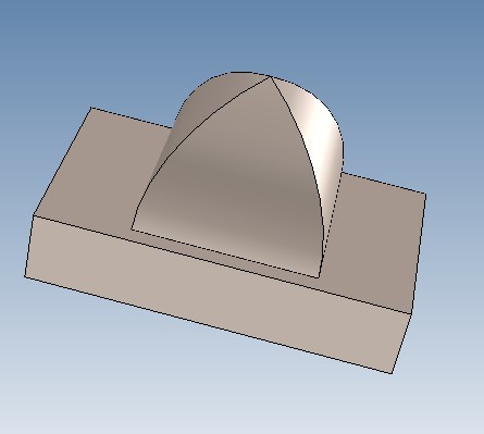

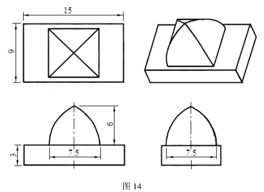

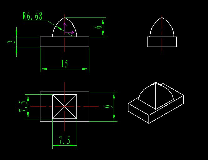

这个题目,来自教科书,不过有意思的是比较有想头,大家好好思考一下,答案就是唯一的

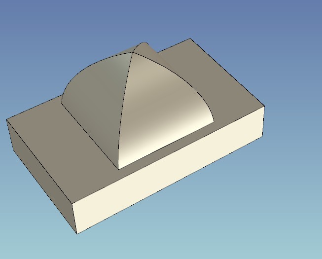

发表于 2011-9-24 19:57:00 | 显示全部楼层
上个图片

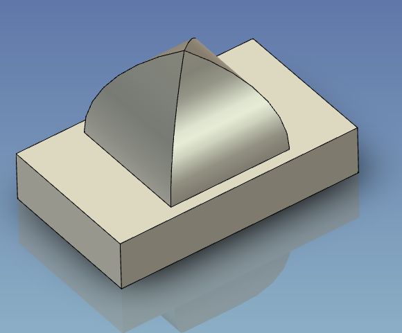

发表于 2011-9-24 21:52:00 | 显示全部楼层
难度不大。
1、制底板;
2、拉伸向导草图绘制俯视图尺寸要求的部分圆柱面7.5mm长;
3、球移到位;
4、圆形阵列,用拷贝,这里链接的不好用;
5、布尔运算,好像不能一步相交到位,先两两背靠背的加,然后相交;
6、完成。
总结:难度不大。

 楼主| 发表于 2011-9-24 23:48:00 | 显示全部楼层
楼上的,你的圆弧是多少?你的方法里没有说明哦

 楼主| 发表于 2011-9-25 21:13:00 | 显示全部楼层
哈哈,不对,仔细看看

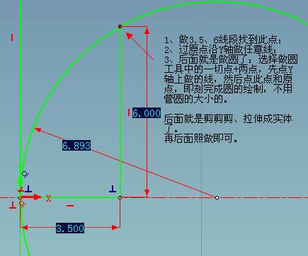

发表于 2011-9-25 21:33:00 | 显示全部楼层
回复 7# MYXCD1 的帖子
7楼的朋友明显把尺寸搞成3.5了,应该是3.75
R应该是6.68.

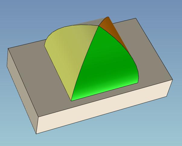

发表于 2011-9-25 21:40:00 | 显示全部楼层
直接上图
