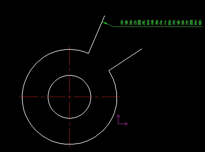

延伸不到位
78
23
CAXA代理
23
发表于 2011-9-22 20:34:00 | 显示全部楼层 |阅读模式
工程图文档1.exb (85 KB, 下载次数: 1069)

发表于 2011-9-23 09:00:00 | 显示全部楼层
按F11用兼容模式生成操作即可。

发表于 2011-9-23 09:35:00 | 显示全部楼层
楼上这招好。
关键字风格有些地方做得比较好,基本上完全达到了ACAD的效果,但也有些做得不好。
我想CAXA设置关键字风格的目的是要ACAD的用户平滑过渡到CAXA,要不就不做,要不就做好,现在有些不错,如Trim、EX、PL等;有些不好,如Circle,使用3p时,工具点菜单、快捷键无法用;有些与ACAD功能等价的也没有关键字风格,如Arc等。

发表于 2011-9-23 10:56:00 | 显示全部楼层
回复 3# fanfu 的帖子
关键字模式现在刚刚起步,还有很多缺失和不足,需要后续不断完善。
