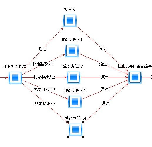

如图
怎么设置节点的活动属性,才能让“上传检查纪要”节点同时指定“检查人”、“整改责任人1”、“整改责任人2”、“整改责任人3”、“整改责任人4”?
我这儿现在的情况是,只能指定一个人,就通过了,其他三个节点没法指定。
另:怎么设置才能使“检查人”、“整改责任人1”、“整改责任人2”、“整改责任人3”、“整改责任人4”四个节点全部完成后,“检查部门主管签字”这个节点才能通过?

1.如果“上传检查纪要”后,要让后面的所有节点都接到任务,那从上传检查纪要流出的转移线的名称就必须相同才行。比如都改成通过。
2.“检查部门主管签字”节点,在转移配置属性页上,设置流入类型为同步流入,汇聚节点为“上传检查纪要”。这样,只有“检查人”、“整改责任人1”、“整改责任人2”、“整改责任人3”、“整改责任人4“都完成了,“检查部门主管签字”才会创建任务。

二楼解释都改成相同的转移名称通过是正解。
