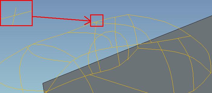

发表于 2011-9-18 21:00:00 | 显示全部楼层
问题是网格面不提示有问题的曲线,有缝隙当然不能形成实体了。。。

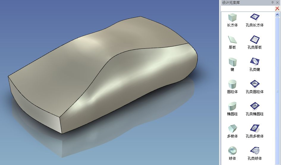

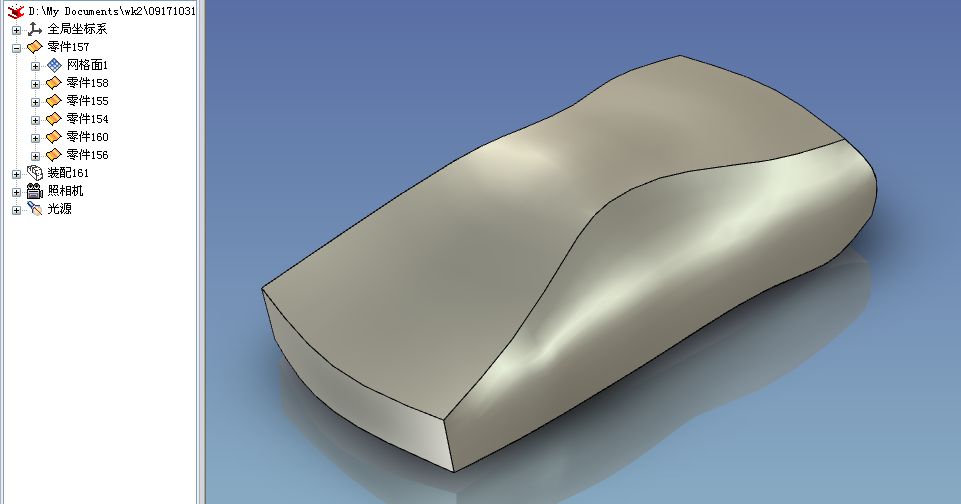

发表于 2011-9-18 22:28:00 | 显示全部楼层
注意,一条曲线一般只能用一次,形成一个曲面后就不要再使用,如果要用,一定要使用形成的曲面的边,而不是原来的曲线。。。我操作的视频给你看看。。。另外,每次形成曲面时一定要把关联曲面点上,这样最后不用布尔运算了,否则最后布尔加容易失败。。。如图:

 楼主| 发表于 2011-9-19 01:19:00 | 显示全部楼层
谢谢了,张老师,问题已经解决。
有了您的指点,我学到了新的建模方法。
再次感谢张老师。
