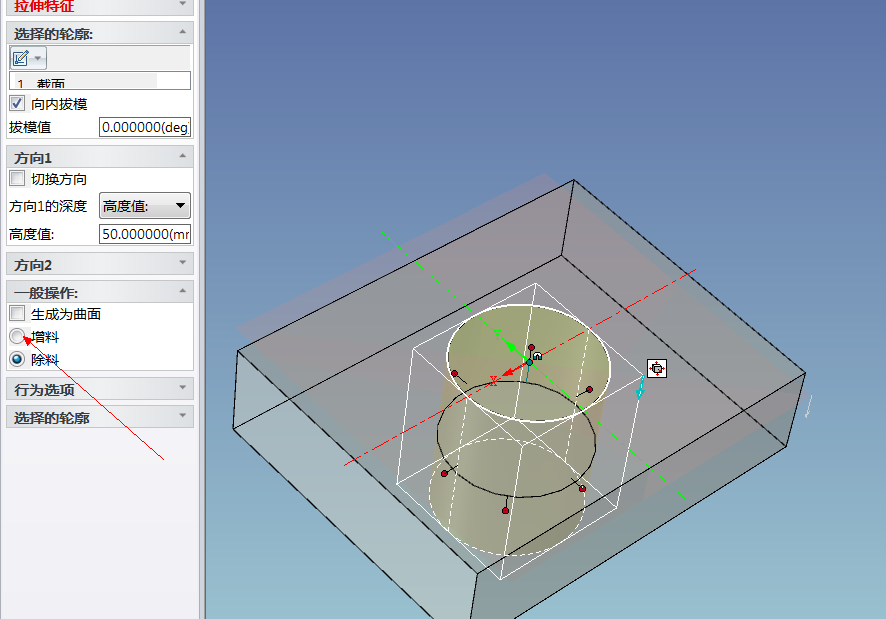

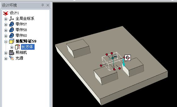

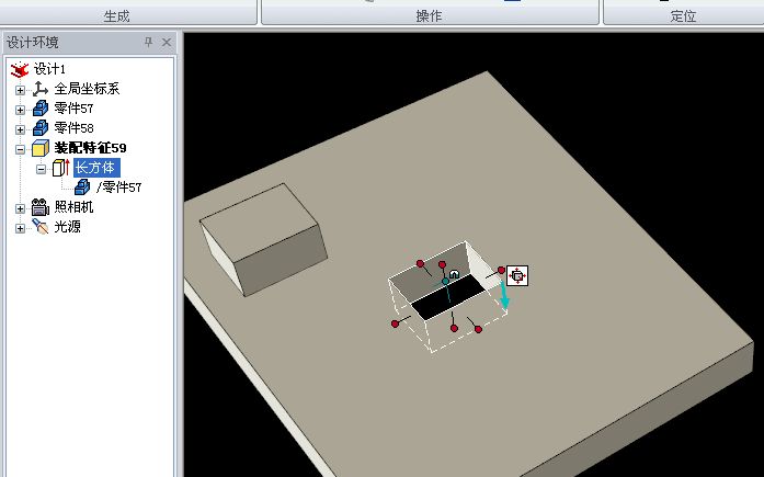

用右键拖入一个长方体图素作为特征放到长方体零件上,怎么变成一个方孔啦,
再作为特征拖入一个长方体到这个零件上,确是一个长方体,而那个长方体孔就消失了
那位老师给解释一下!

是你操作点错了,点了装配特征了。装配特征从2011R2版本就是这样,以前的版本没注意,有可能是装配特征只用于除料,算不算BUG呢,不好说。。。一定要这么做呢,编辑特征操作把那个除料改成增料就行了。。。

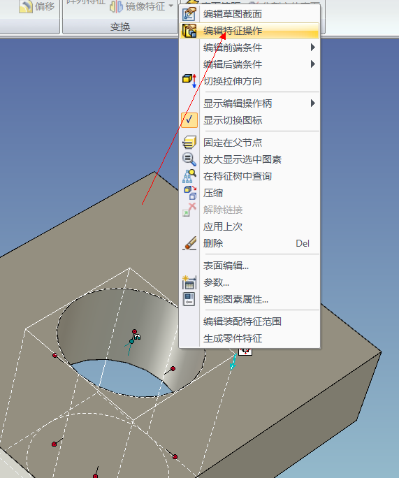

发表于 2011-9-17 20:50:00 | 显示全部楼层
在图素状态下右键出现菜单,选择编辑特征操作。再把减料改作加料就行了

回复 4# gcwzt 的帖子
谢谢您的解答!但是为什么在孔旁边再作为特征拖入一个长方体图素后,原来的那个装配特征孔就没了呢?
