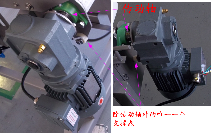

看这个照片,电机靠转动轴和一个支撑点固定,这样装难道没有问题吗?

发表于 2011-9-17 05:18:00 | 显示全部楼层
应该问题不大,可以试验一下。

发表于 2011-9-17 08:41:00 | 显示全部楼层
这个是三合一电机吧,如果扭矩不大是可以的。

发表于 2011-9-17 09:00:00 | 显示全部楼层
楼主所说的一个支撑点是固定的减速器部分,已经约束了减速器的三个自由度,而电机已经是立式安装在减速器上了。这个结构没问题。

发表于 2011-9-17 10:19:00 | 显示全部楼层
这个和带扭力臂的减速机是一个道理,可以这样安装的

发表于 2011-9-17 10:57:00 | 显示全部楼层
应该可以的 但要注意安装的 顺序 与扭矩的方向
 楼主| 发表于 2011-9-17 19:28:00 | 显示全部楼层
哇,这个论坛不错啊,一个问题得到这么多回帖,多谢多谢啊。。
我在想,电机和减速器有较大的重量,而下面的那个支撑点不大可能做的很精密,应该就是一般的螺丝孔固定而已,即使做精密了也不利于生产安装和维护。
那么很大程度上,电机和减速器的整体重量是靠减速器的输出转轴支撑的,这对减速器的那个轴不是额外的负载吗?甚至导致减速器内部齿轮受力不均?
感谢大家指点,看来是我多想啦。。再拜读大家的回帖体会下。。

发表于 2011-10-16 12:56:00 | 显示全部楼层
如果觉得不行可以增加一个支撑点

发表于 2011-10-16 19:08:00 | 显示全部楼层
这样的设计我看不可靠!扭矩不大的话装个那么大的电机做什么?  这个设计很不考虑它工作寿命和可靠性! 做设计的要严谨一些才是。
