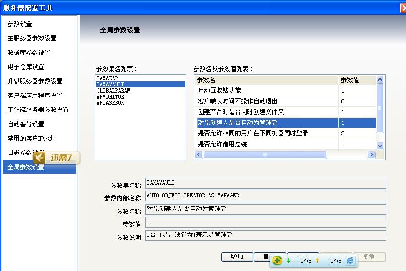

求在图文档2011版本中,权限如何设置为各自只能修改各自创建的文件图纸等。
121
1079
1079
发表于 2011-9-16 13:21:00 | 显示全部楼层
下面的设置可以实现吗?
110
20347
发表于 2011-9-19 13:25:00 | 显示全部楼层
通过属性级的权限设置可以实现,增加“创建人”等于“@用户”和“创建人”不等于“@用户”,并分别针对这两种做权限设置。
