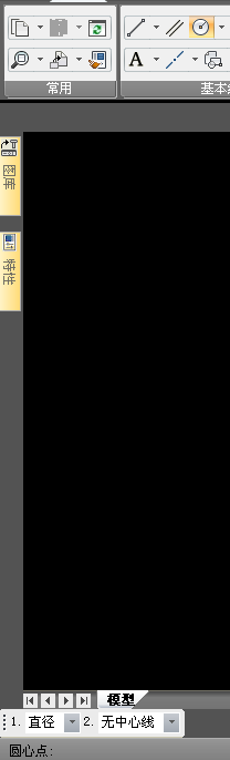

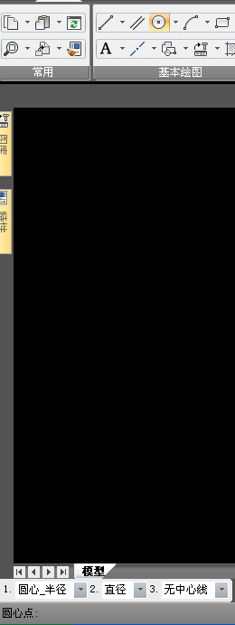

选圆(C)下面菜单显示⒈圆心_半径、⒉直径、⒊无中心线, 选圆心_半径(R)下面菜单显示⒈直径、⒉无中心线

发表于 2011-9-13 20:19:00 | 显示全部楼层
看看立即菜单~~~ok?
然后旁边还有下拉菜单可以看

发表于 2011-9-13 20:22:00 | 显示全部楼层
其实第一个就包涵了后面的了

发表于 2011-9-13 21:25:00 | 显示全部楼层
这个菜单的意思是圆心半径方式不但可以输入半径也可以输入直径,立即菜单中选择。

发表于 2011-9-14 09:48:00 | 显示全部楼层
第一个是子命令,第二个是总命令(可以切换其他画圆方式)

 楼主| 发表于 2011-9-14 22:21:00 | 显示全部楼层
看来大家还是没看明白,我的意思是:按钮图标要表达的功能与立即菜单实际表达的不相符,上图按钮图标的意思是“圆心_半径”,但立即菜单显示的却是“直径”;而下图按钮图标的意思是“圆”,但立即菜单显示的却是“圆心_半径”,是不是这两个立即菜单和按钮图标弄反了,应该是按钮图标“圆”对应立即菜单“直径”,而按钮图标“圆心_半径”对应立即菜单的“圆心_半径”。

发表于 2011-9-15 08:52:00 | 显示全部楼层
ccchhhzzz 发表于 2011-9-14 22:21:00
没弄反。。也明白LZ的意思。好像是你还没明白我说的意思。
看看2007版本,只有第2个图的总命令。  2011是拆分了支持直接运行子命令

发表于 2011-9-15 09:11:00 | 显示全部楼层
使用Circle命令也就是单击“圆”图标画圆时,立即菜单有画圆方式的选择,其中的【圆心-半径】方式可以在立即菜单第二项选择直径方式或半径方式;
使用其二级命令或子命令Cir也就是选择“圆心-半径”图标时,立即菜单中没有画圆方式的选择,前面立即菜单的第二项就变成了第一项,在第一项中可以选择直径方式或半径方式,若上次使用时是半径方式,再次使用该命令就显示为半径,若上次使用时是直径就显示为直径。总不能要求CAXA再来个圆心-直径方式吧。

发表于 2011-9-15 16:55:00 | 显示全部楼层
回复 6# ccchhhzzz 的帖子
不是,两个命令一个是“圆”,一个是“圆_圆心_半径”后者是前者的子命令。电子图板的圆心_半径功能向来默认为输入直径,更符合中国工程师一般的绘图习惯。
