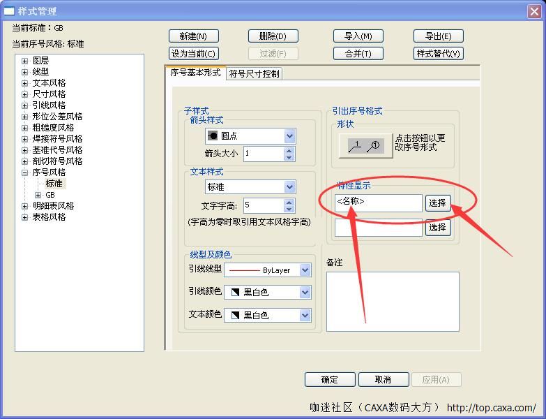

请问我想把零件序号改成圆圈的或者六角的应该如何更改呢?或者不显示序号而直接显示零件名称或代号。
QQ截图20181119144628.png 记得以前版本不是这样设置的啊,换新版本还有点不会用了。

发表于 2018-11-19 16:39:27 | 显示全部楼层
直接显示零件名称,在样式管理里设置。

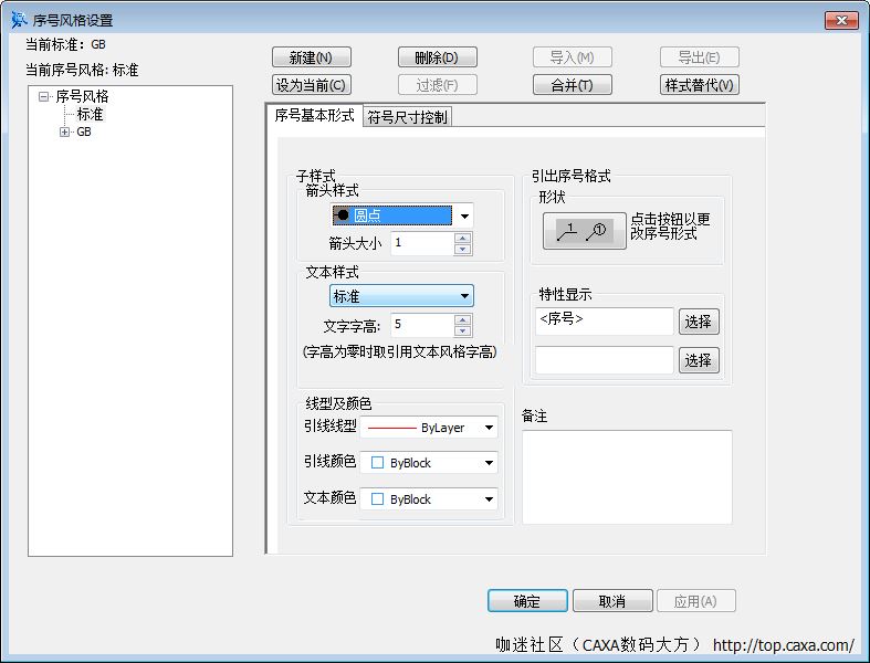

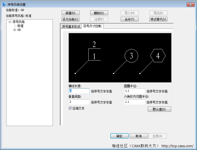

发表于 2018-11-19 16:40:43 | 显示全部楼层
显示序号加圆圈,只要在序号前加 @,六角要在序号前加~
