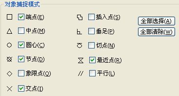

试用了一下,R3还是不能解决在明细表中自动填写零件属性,我发现主要原因就是对象捕捉中最近点没选上。
希望能默认将最近点选上

这个与最近点没有关系。能填写属性的前提是序号的引出点在实体线上,不管是中点、端点、最近点,只要在实体线上均可。

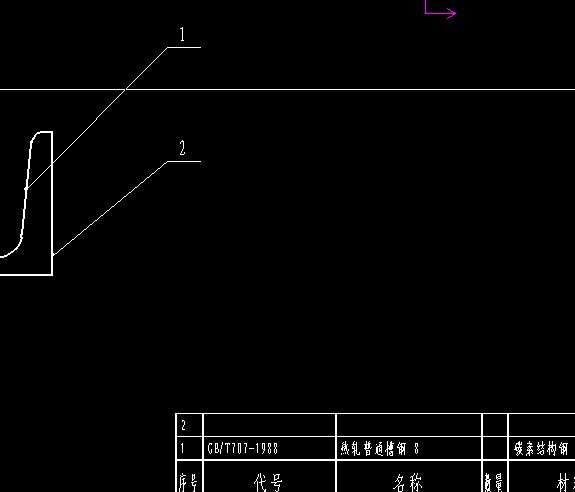

 楼主| 发表于 2011-9-11 09:49:00 | 显示全部楼层
回复 2# fanfu 的帖子
我知道在实体线上时一定能自动填写,可是你看我的序号2,已经靠得很近了,事实上在我画图时就是点线段的,如果不放得很大来看是看不出没有点在实体线上,可是明细表不能自动填写呀,难道每标注一个都要放大点线段,然后缩小定序号位置吗
