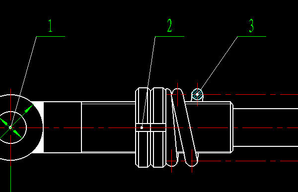

2011R3打开2011R2画的图,零件序号变为绿色,如图

序号风格命令,将引线颜色改成Bylayer试试。
也算是个小BUG吧。

确实是个小bug,下个版本解决。

楼主这张图八成是用测试版绘制的,不是最终发布版电子图板绘制的。
请楼主确认下。

又查了一下,这张图里记录的版本号是“11.0.0.230”,电子图板的发布版没有这一版本号。
所以还是请楼主手动修改吧,最终发布版不会有这样的错误。
手动修改也很简单。

楼上,正式版也是这样。这是个BUG。

有可能是测试过程中的中间版本,不是普遍问题就好。
