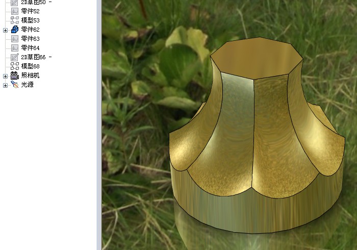

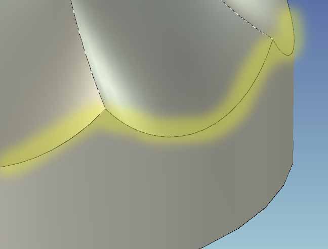

如图所示,黄色涂抹的地方,如果放大了看,会发现两条轮廓线。不能缝成实体是这儿的原因吗?

可能是三维球阵列的问题,我给你调整了一下,成功了。有些地方思路不是很清晰。现在增加的阵列功能比较强大,误差小,文件小,速度快。另外,能做成一个(增加相关联的面)尽量做成一个面。不要最后去缝合。尽量采用布尔运算,把不同的面加到一起,这样还可以编辑。下面是我给你调整的过程视频,还有完成的文件。
