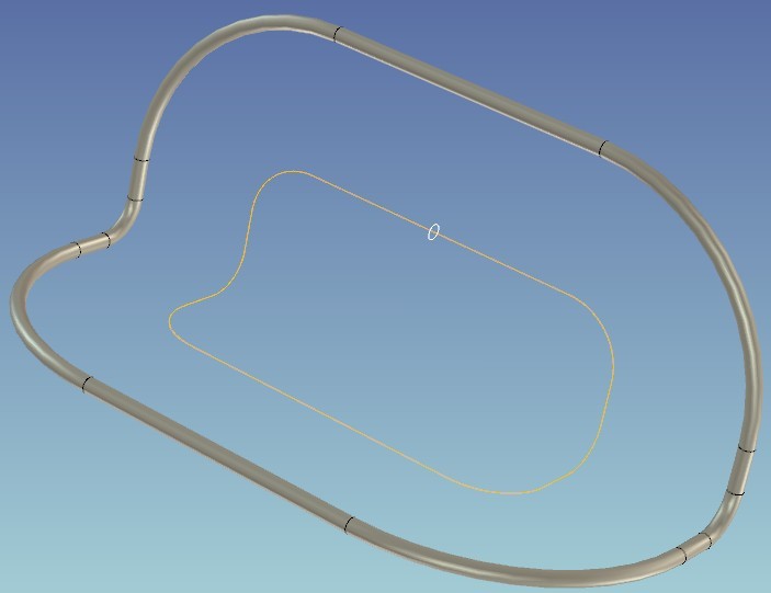

轮廓、引导线在图中间,为什么扫描的结果比原图大了一号呢?

草图的坐标原点应该在曲线上。。。你把它画在别的地方,程序会自动把其原点放到线上。所以。。。

可否把,ics文件上传啊?
