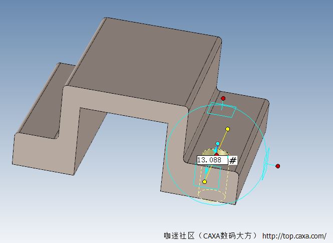

工程模式里为什么孔三维球不可拖动?

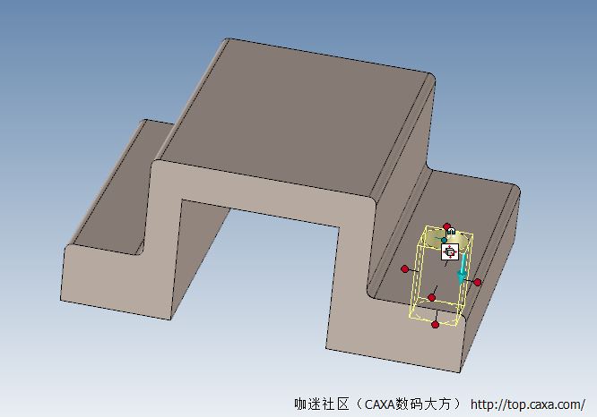

如题

无论是2018还是2019工程模式下三维球拖动元素移动都无法移动。

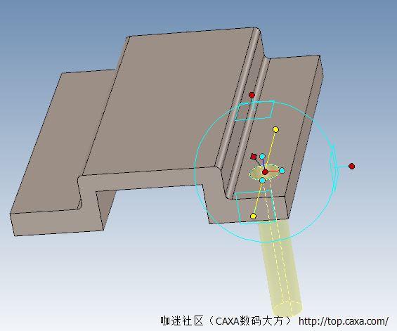

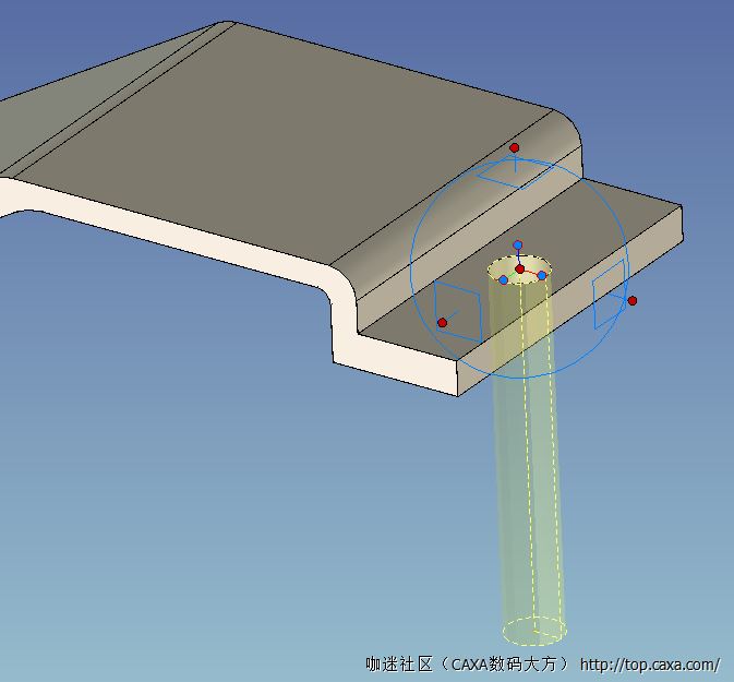

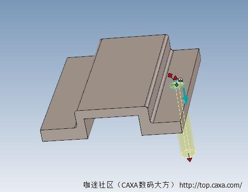

发表于 2018-11-15 08:57:10 | 显示全部楼层
回复 1楼wxfqua的帖子
无论创新、工程模式,三维球均可移动孔,如下参考!

同求,遇到与楼主一样的问题。

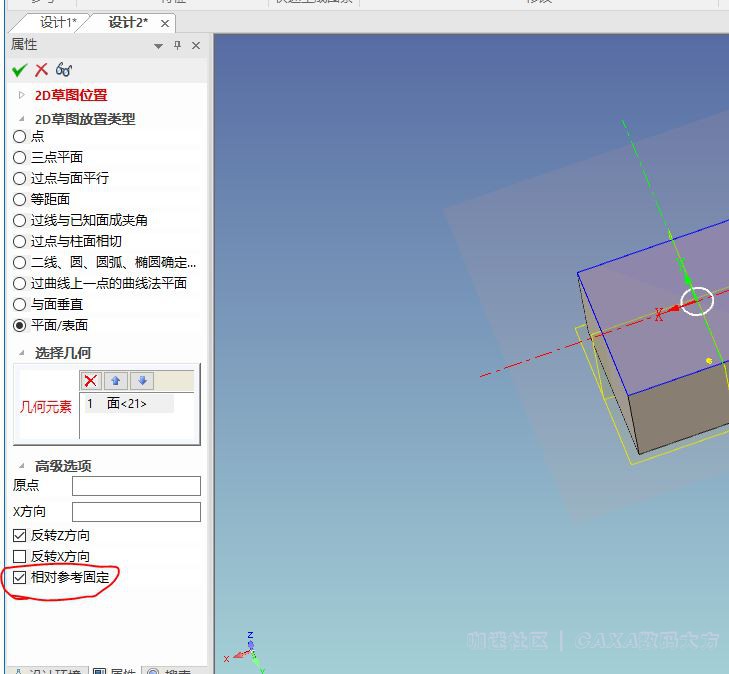

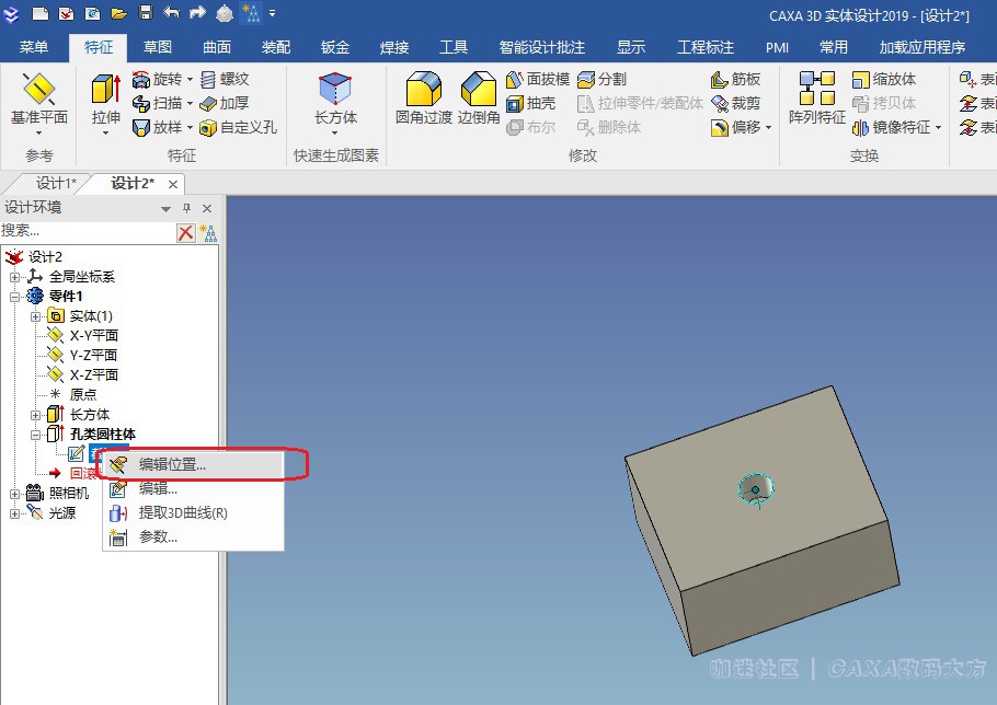

发表于 2019-8-27 10:48:48 | 显示全部楼层
楼主用的是工程模式零件,应该是拖拽孔到特殊点上了吧,比如中点~
可以选择孔下的草图,右键菜单,编辑位置
取消“相对参考固定”,就可以拖动了~
