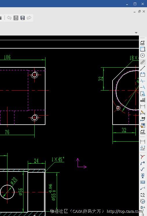

我是caxa的老用户了,从她一出世起我就开始用了,至今已20年了。不过到前不久我一直在用2007版,前几天试用了一下新出的2018版,发现了问题,接着试用2016R3版,也发现了问题,再试用2015R1.5版,问题更大了(尺寸编辑问题),再后来试用2013R2版,感觉没有大问题了,现在正用着呢。虽然试用2018版时间不长(工作忙啊),但发现了不少问题,其中就是尺寸编辑命令不能连续执行、颜色配置不合理等。建议按照2016版配色就很好了,尽快解决尺寸编辑命令不能连续执行的问题(2016R2版就存在),另外块的“取消消隐”命令简直就是画蛇添足了,强烈建议取消。

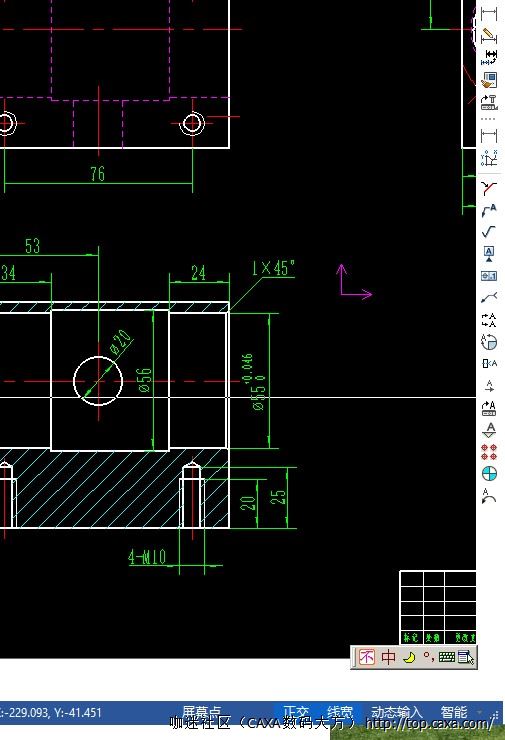

 楼主| 发表于 2018-11-6 22:50:08 | 显示全部楼层
1、尺寸位置拖动是用得很频繁的动作,夹点不快捷(先点击,再拖动,完了还要取消夹点),特别对于多个尺寸的拖动,用能连续执行的尺寸编辑命令拖动更快捷。2、关于2018版的配色,为蓝色风格时,选中命令图标后图标变色不明显。白色风格时,底部的状态条成蓝色,并且“正交”、“线宽”选中后变色不明显。3,关于“取消消隐”命令,当一个块被遮挡时,2007版直接消隐,而2015、2016、2018中的立即菜单中先要“取消消隐”,然后才能消隐。为啥强迫先取消消隐,才能再消隐呢?不能直接消隐吗?或者“取消消隐”和“消隐”二选一呢?“取
消消隐”是个想当然的命令,并且强迫你执行,没道理啊,不但没实际用途,反而增加了麻烦。

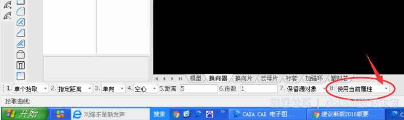

现在我们新版把旧版里有些好的东西丢掉了,比如用2019选中中心线做双向等距线,不管在什么图层下操作,只能做成点划线,而2007就不同了,双向等距线的线型可以随当前图层。

2019有个选项的,最后一个,可以设置。

发表于 2019-4-24 20:06:44 | 显示全部楼层
哪个选项?请赐教,正被这个困扰,做以中心线对称的图形很麻烦,作完等距线还得再做特性匹配。

发表于 2019-4-25 08:10:35 | 显示全部楼层
lgm67 发表于 2019-4-24 20:06
哪个选项?请赐教,正被这个困扰,做以中心线对称的图形很麻烦,作完等距线还得再做特性匹配。 ...
就是在作等距线的时候,立即菜单的最后一项。
