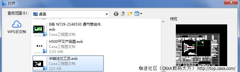

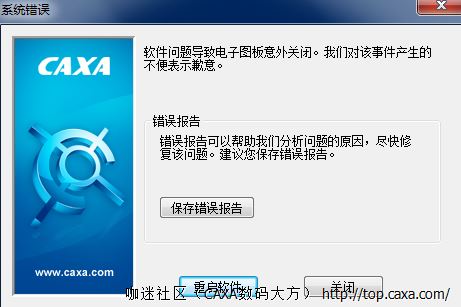

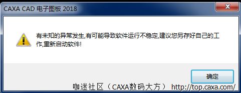

2013CAXA画图时插入了很多图片突然崩溃文件无法打开,谁能修复文件
发表于 2018-10-27 17:33:59 | 显示全部楼层 |阅读模式
