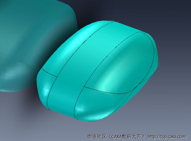

发表于 2018-10-18 10:45:00 | 显示全部楼层 |阅读模式
工程图文档122552.exb (97 KB, 下载次数: 11517)
28
106
106

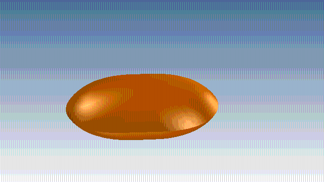

 楼主| 发表于 2018-10-18 10:52:35 | 显示全部楼层
67
362
2571
2571
发表于 2018-10-18 11:03:37 | 显示全部楼层
造啥型?  详细说明
28
106
106

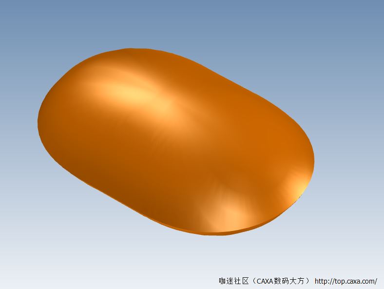

 楼主| 发表于 2018-10-18 13:03:41 | 显示全部楼层
枕型
想枕头一样的形状

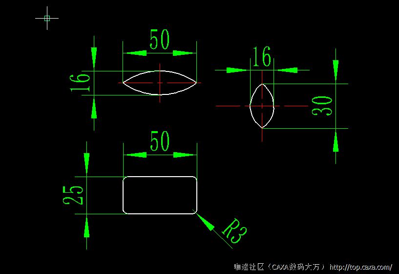

 楼主| 发表于 2018-10-18 13:10:44 | 显示全部楼层
28
106
106
 楼主| 发表于 2018-10-18 13:12:06 | 显示全部楼层
长度50mm宽度25mm厚度20mm
2040
23797
发表于 2018-10-18 13:36:58 | 显示全部楼层
左边的图16,30是什么意思?
与俯视图尺寸不符
2040
23797

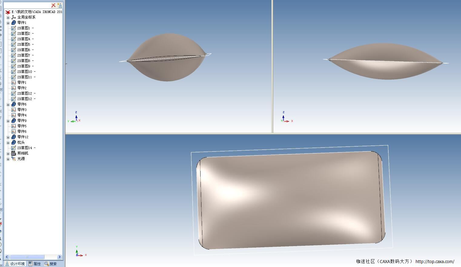

发表于 2018-10-18 14:26:21 | 显示全部楼层
做几个截面,放样,两边端部用曲面补洞然后生成实体,最后布尔加。附件是2013r2格式
枕头.ics (531 KB, 下载次数: 13245)

发表于 2018-10-20 19:07:21 | 显示全部楼层
zhaollooo 发表于 2018/10/18 10:52:35
近似画了一下参考!
