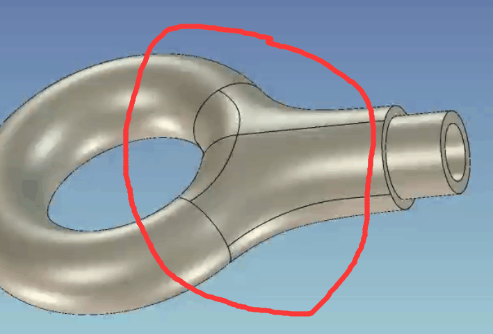

三通建模
55
600
600
 楼主| 发表于 2018-9-25 17:01:03 | 显示全部楼层
回复 10楼ctjt000的帖子
19版本推出来了吗?

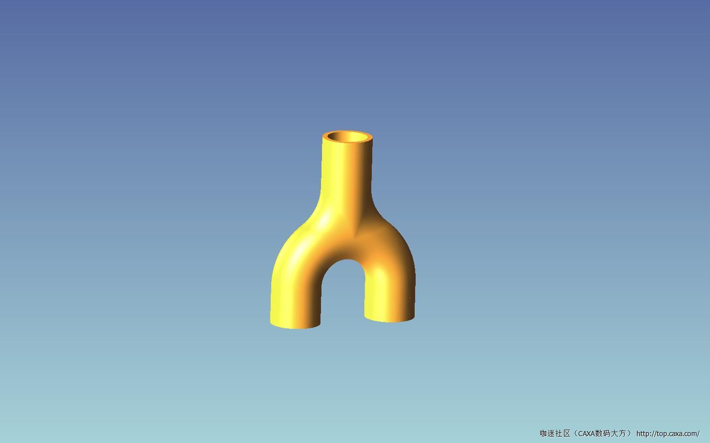

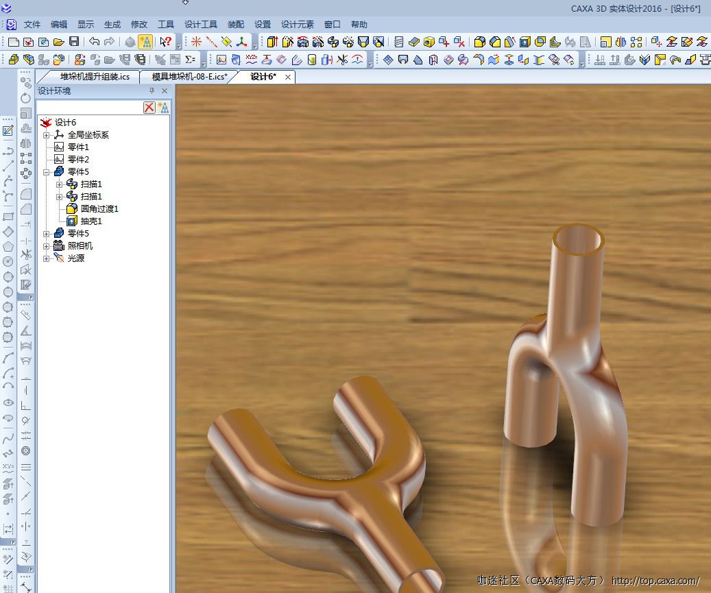

其实挺简单,扫描,圆柱,倒圆角,抽壳,渲染一下就行了。我用的2016
Y型三通.ics
552 KB, 下载次数: 9267

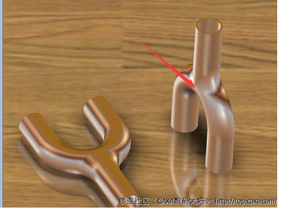

 楼主| 发表于 2018-9-26 10:30:52 | 显示全部楼层
回复 12楼张志的帖子
要用曲面补洞才可以的你这样倒个圆角是不符合实物的

发表于 2018-9-26 11:57:25 | 显示全部楼层
你的意思是这种形式吗?
Y型三通.ics
143 KB, 下载次数: 8167

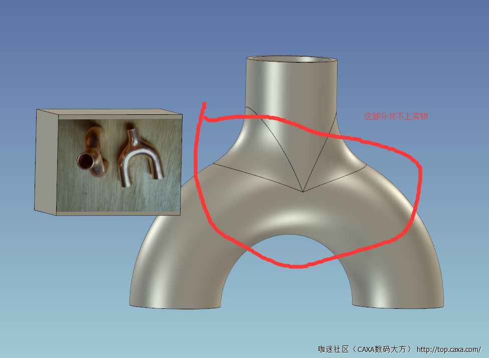

 楼主| 发表于 2018-9-26 19:53:53 | 显示全部楼层
回复 14楼张志的帖子
像这种曲面过渡

 楼主| 发表于 2018-9-26 20:07:01 | 显示全部楼层
回复 15楼nb6553的帖子
太逼真了
这个地方是有点平的
