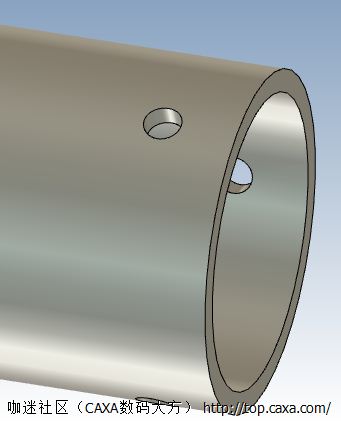

在钢管上开孔后,想修饰螺纹,CAXA3D2016做不了,各位老师是怎么做的呢?

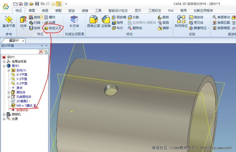

在2016里有自定义孔,可以直接生成螺纹孔
