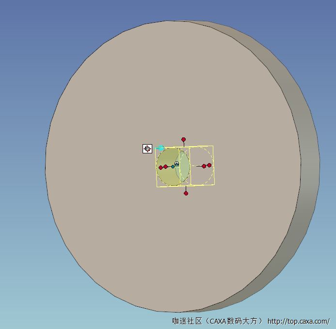

请问各位大侠,如下图,在圆盘的中心拖入一个孔类图素,为什么无法用三维球移动该孔类图素呢?

可以移动的,但是不知道你的是什么状况。以前能移动吗?

如果将图素直接拖到盘面中心,就无法用三维球移动。如果将图素拖到盘面上不是中心的位置,可以用三维球移动到盘面中心,也可以继续移动到其它地方

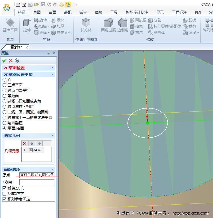

从catalog库中拖拽孔到圆柱中心时,是捕捉到了中心点添加孔的,这是草图会和中心点关联,你可以编辑草图位置看到草图原点是固定的
所以这个就相当于与圆柱中心点有了关联,三维球无法拖动
你可以取消这个原点位置,就可以了~
如果你放在面上,是没有捕捉特殊点的,所以草图只是和面关联,圆可以在这个面上移动

没有参数,主要是拖拽孔时要捕捉到点
