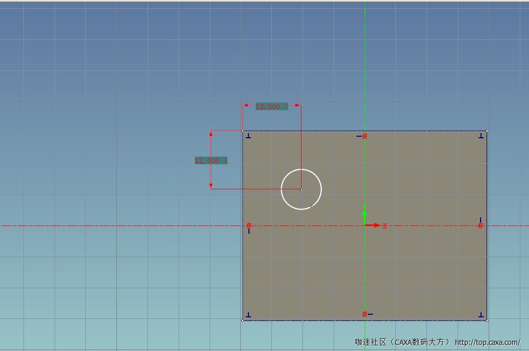

如图所示,我想标注草图圆与四方形边的约束关系,但是如果不用构造-投影约束生成一个轮廓线的话,是无法标注的也无法直接添加约束,不能够直接直行标注或添加约束?大家是怎么处理这样的问题的?

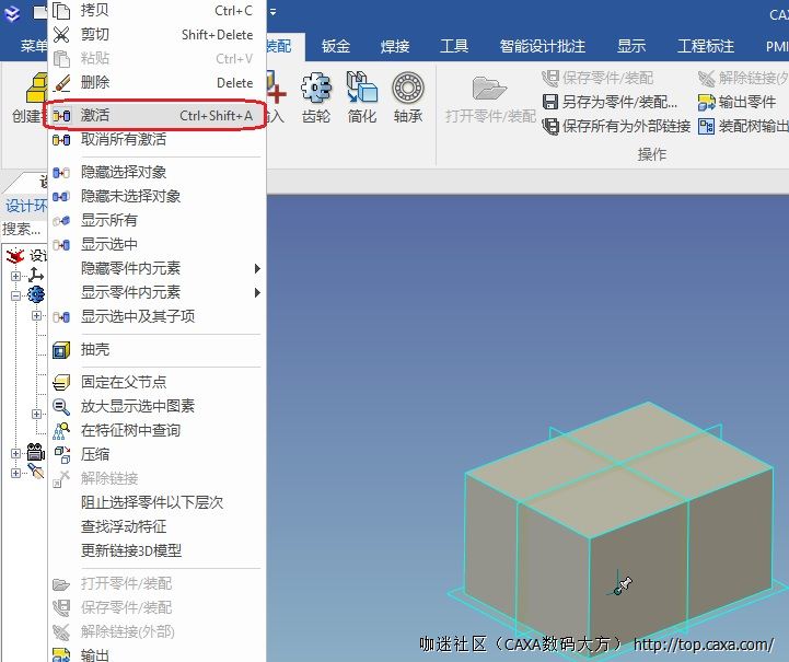

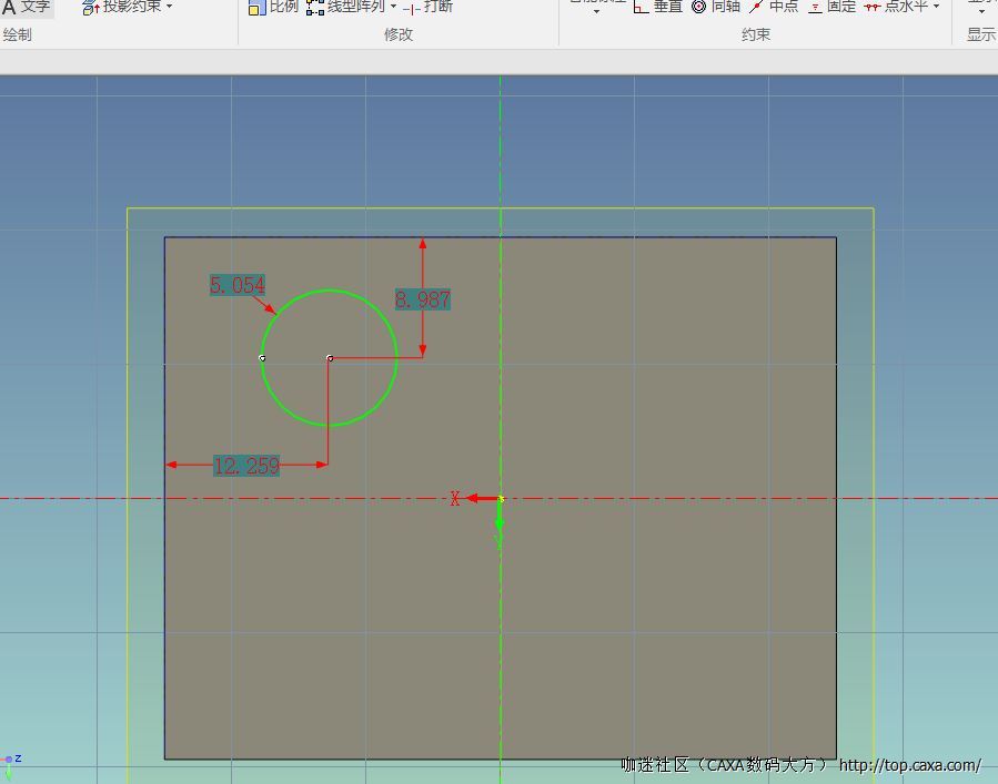

发表于 2018-9-20 16:58:10 | 显示全部楼层
草图约束中,标注是可以拾取零件的边的。你需要激活零件,否则草图在零件外,是没有父子关系的

 楼主| 发表于 2018-9-21 16:46:17 | 显示全部楼层
终于可以了,要在工程模式下,并激活长方体才行
