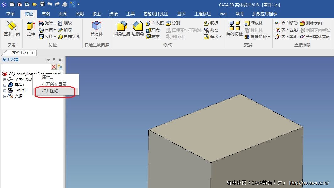

可以直接从CAXA实体中打开有关联的图纸文件吗。

可以用2018版本,在根节点选择打开图纸

我有试过,上面的打开所在目录可以打开图纸所在的文件夹,但是按下打开图纸就没有什么反应,我想知道这是什么原因。

你需要安装2018HF补丁,才可以用这个功能

下载完,安装时出现   没有安装CAXA 3D 实体设计2018SPO数据接口  ,无法更新。
