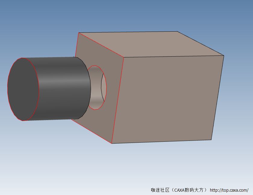

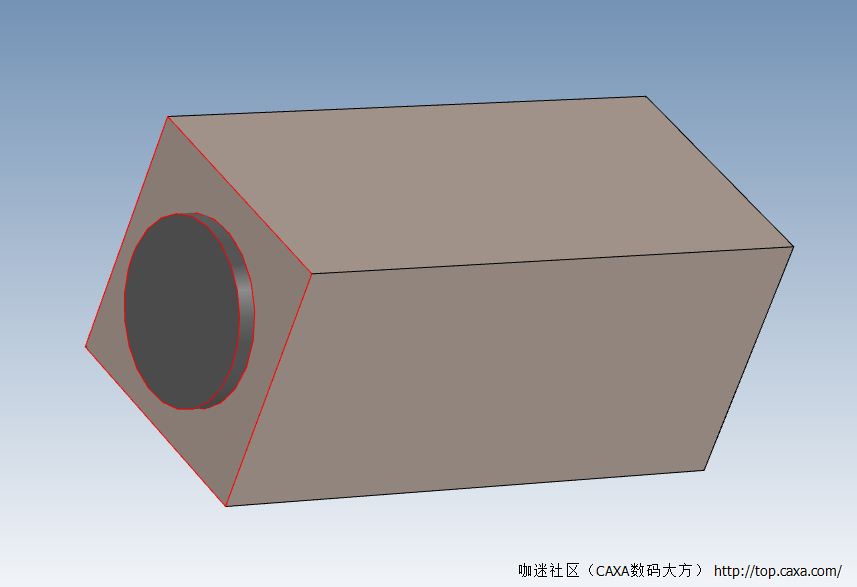

如题,在solidworks里面,是可以把装配体剖开检查内部设计情况。CAXA2018版本里面好像没有这个功能。
大神们遇到类似情况,是怎么操作的?

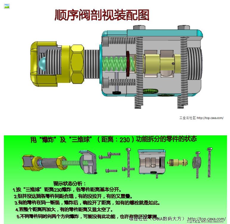

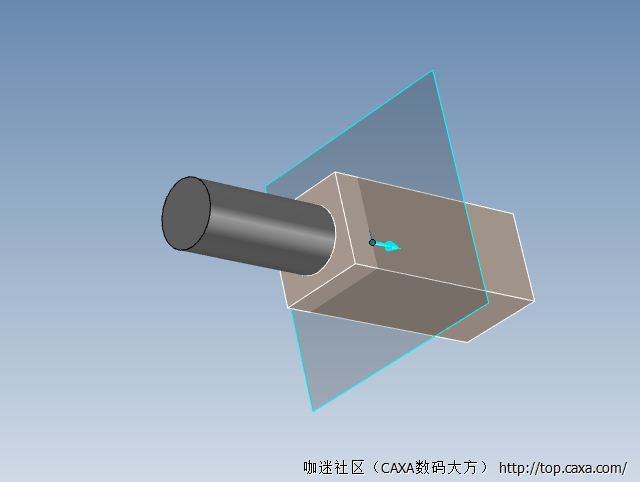

如上是用截面检查装配情况。

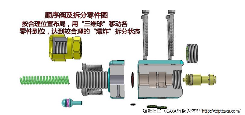

不如用拆分检查更全面,如下参考!

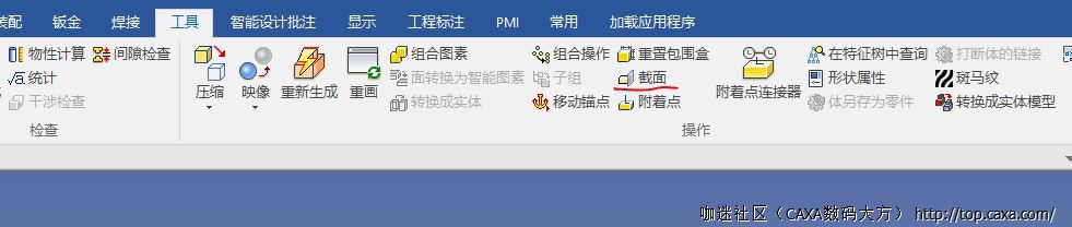

可以用截面功能
