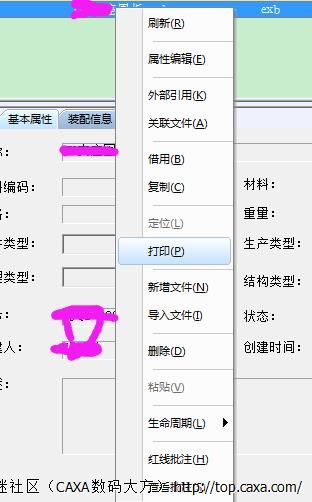

公司配用的时caxa图文档2008,只能兼容2009的版本,由于个人习惯,自己安装的是caxa2016,但是图文档查看图纸时,不能直接打印,只能出库打开,打印完再取消出库。请问各路大神,有啥解决的方法不。

升级一下打印工具试试。打印工具可以从最新图文档安装盘或电子图板安装盘或到www.gongyeyun.com上去下载
