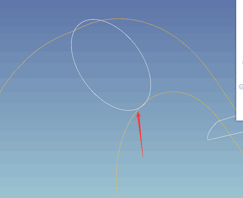

草图中的圆如何与导动线穿透约束
55
600
600
发表于 2018-8-20 20:16:48 | 显示全部楼层 |阅读模式
QQ图片20180820200854.png l
草图中的圆如何与导动线相交
55
600
600

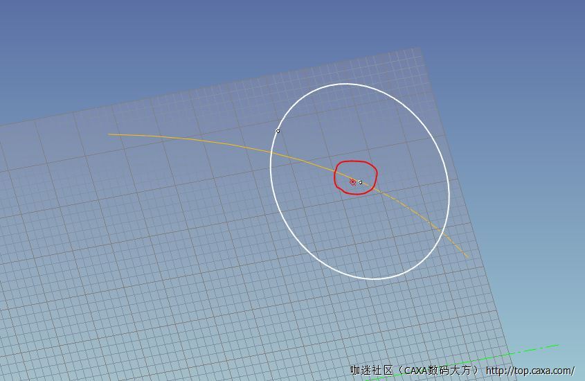

发表于 2018-8-21 09:42:55 | 显示全部楼层
圆所在的草图平面和曲线要有交点,这样才可以增加穿透约束

 楼主| 发表于 2018-8-22 08:49:23 | 显示全部楼层
问题点就是在于如何能够使圆与之相交而非是圆心

发表于 2018-8-22 16:20:16 | 显示全部楼层
如果是直线或圆弧线,都可以与之相交,但是不可以是样条线。

发表于 2018-8-24 15:21:27 | 显示全部楼层
草图里的重合约束不能重合到样条线上,穿透约束可以。
