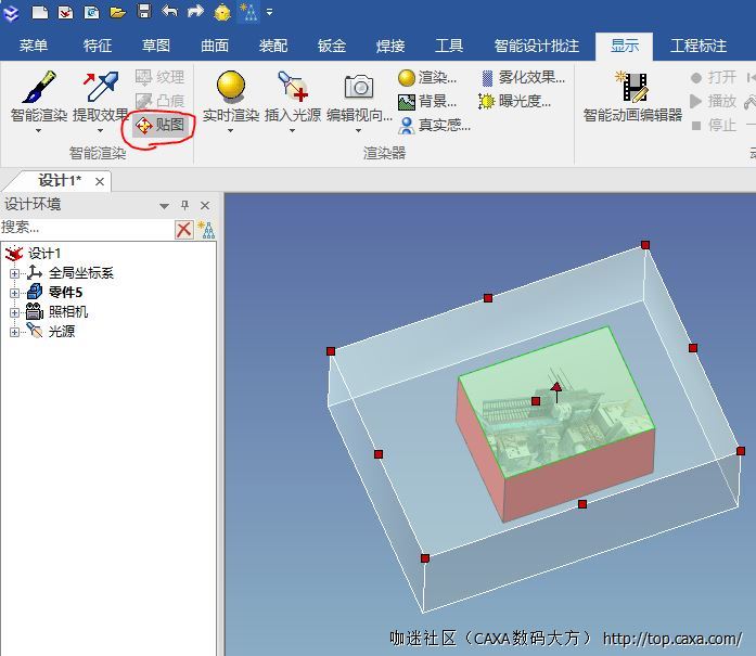

发表于 2018-8-10 09:23:30 | 显示全部楼层
可能是贴图的位置偏移了
选择贴图所在的图素,比如是零件或者面,或者其它等;然后在菜单显示-智能渲染-贴图,可以调整一下位置。
