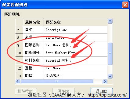

通过设计中心功能装配图中明细表中某一零件复制到零件图标题栏中的方法失效了,很奇怪。通过设计中心标题栏中数据复制到明细表中某一行可以实现,但是倒回来就无法复制了,我的明细表是CAXA默认的,标题栏也是CAXA默认的,匹配规则里也没有做过任何改动,但是通过设计中心从零件明细表复制数据到零件标题栏就是复制不成

默认的匹配规则不完善
标题栏里的是:材料名称,图纸名称,图纸编号,
明细表里的是:材料,名称,代号
修改匹配规则。
材料名称添加 材料,图纸名称添加名称,图纸编号添加代号
