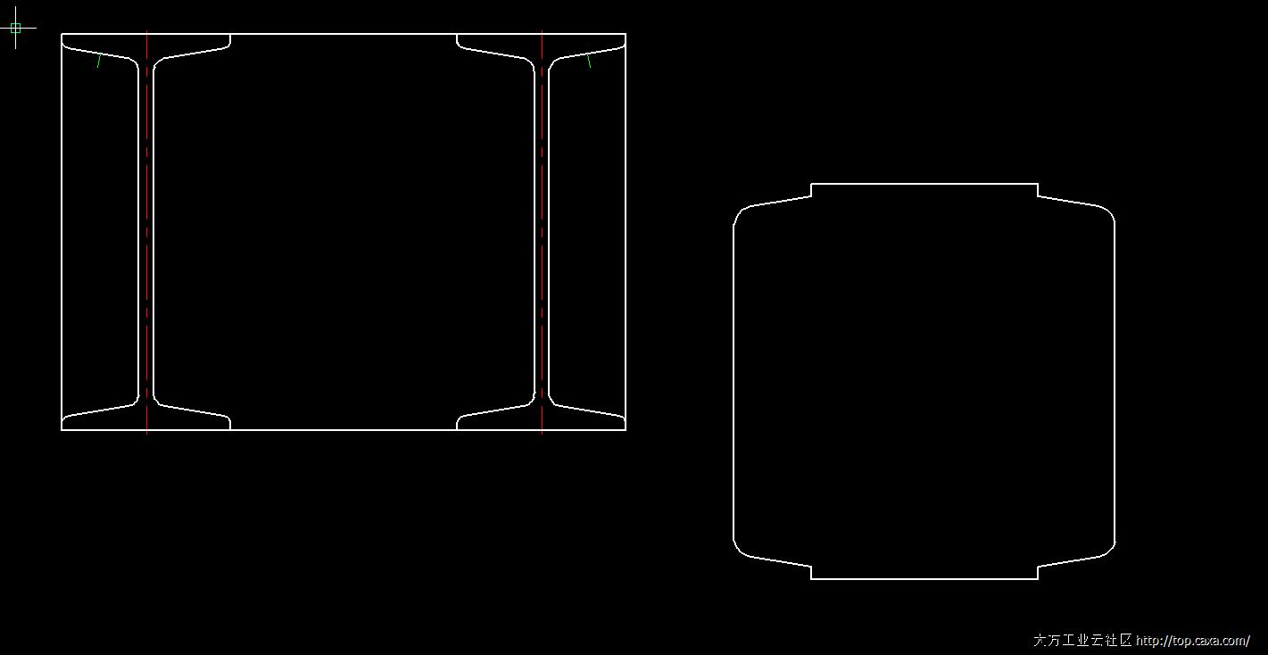

我记得CAD里面有,CAXA应该也会有吧?右边那个是复制过来。慢慢修剪成形的。

应该是没有一键选择封闭图形,直接删除其它图线成型的
在裁剪功能下,可以选择拾取边界,然后删除其它外边图形
