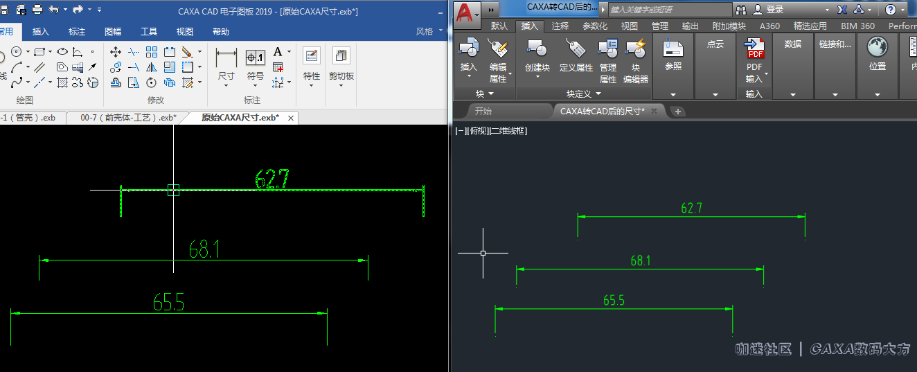

CAXA转CAD后 尺寸背景的烦恼

 楼主| 发表于 2021-4-11 22:33:39 | 显示全部楼层
dai88yuan 发表于 2021-3-6 18:18
文字背景被放大了。。。2021版解决了么?caxa导出的cad图都不能二次编辑了。。。 ...
对的,就是尺寸标注转到CAD里面,文字背景被放大了,可惜2021版本的CAXA 依旧没有解决

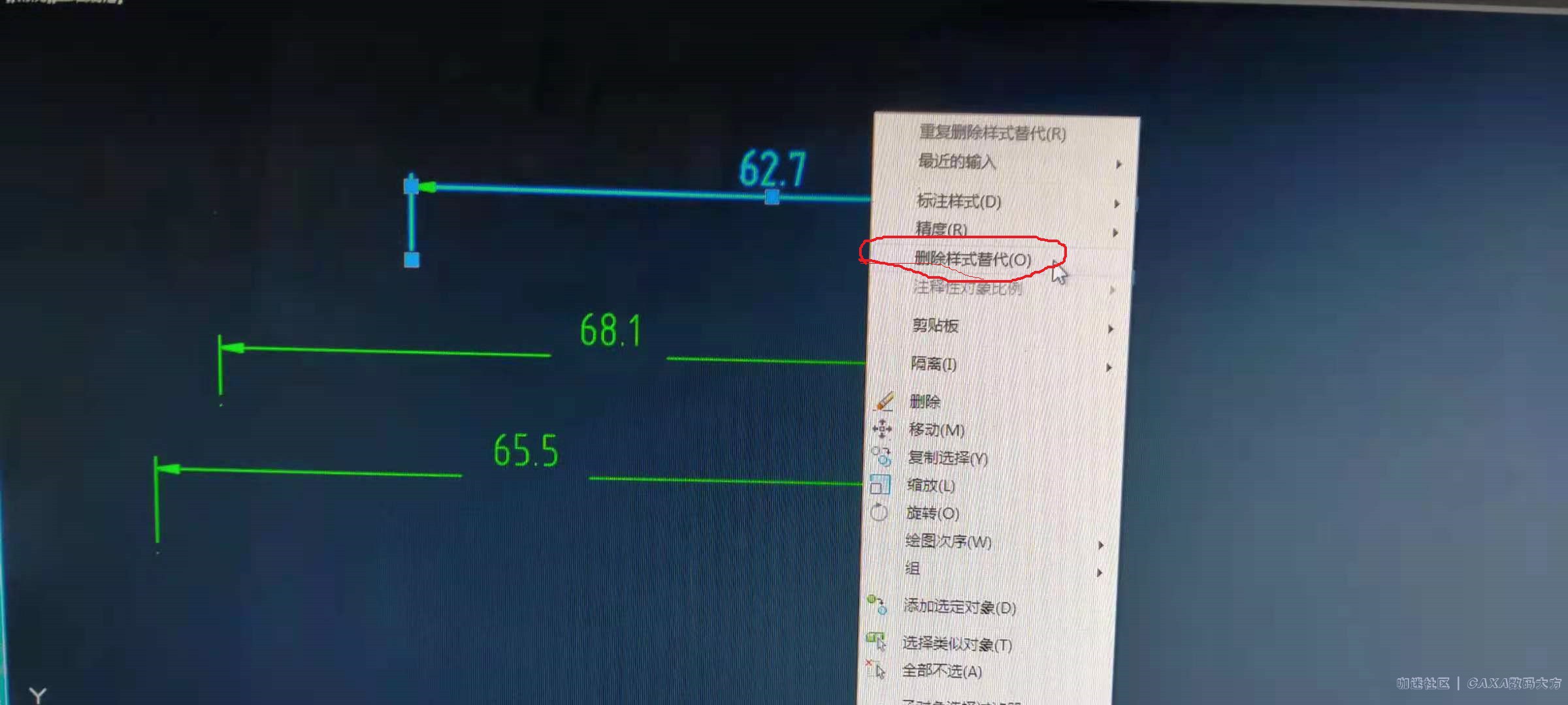

发表于 2021-4-12 10:12:44 | 显示全部楼层
caxa2019,cad2017版本。在cAD中选中尺寸,单击右键,删除样式替代。可以试一下……但是文字到尺寸线的距离有点变化

发表于 2021-4-12 10:30:55 | 显示全部楼层
补充一点,我用caxa2019打开你的原始文件,保存2013版本的dwg,再用Auto CAD2017打开,是正常的

 楼主| 发表于 2021-6-20 22:33:53 | 显示全部楼层
yl147258369 发表于 2021-4-12 10:12
caxa2019,cad2017版本。在cAD中选中尺寸,单击右键,删除样式替代。可以试一下……但是文字到尺寸线的距离 ...
你把式样删除了,那背景也没有了,在标注的时候,文字就不能突出显示了。

发表于 2021-9-28 18:32:12 | 显示全部楼层
yc7531836 发表于 2021-9-26 09:45
自顶一下,希望2022版本的CAXA CAD能解决
用图板模板新建一个文件,把内容复制进去,用理想的标注随便拉一个尺寸,格式刷刷一下“不好看”的尺寸就行了。图版与CAD本来就是不同的软件,编程的语句与方式不会绝对相同,变通一下就行了。有些麻烦,但能解决问题。
