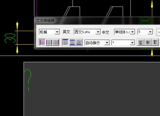

如何解决CAXA2009 R5 中字体:单线体1和西文体5组合出现?问题

 楼主| 发表于 2010-8-30 22:31:00 | 显示全部楼层
比如角度符号°和±出现?的问题

 楼主| 发表于 2010-8-31 16:03:00 | 显示全部楼层
如图

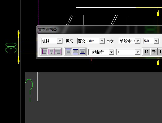

 楼主| 发表于 2010-8-31 16:05:00 | 显示全部楼层
西文体5输入角度符号和±时出现?,如何解决?急!!!!!

 楼主| 发表于 2010-8-31 16:06:00 | 显示全部楼层
WIN7和WIN XP系统均出现同一结果

发表于 2010-8-31 16:32:00 | 显示全部楼层
换个字体,这个字符该字库中没有

 楼主| 发表于 2010-8-31 20:11:00 | 显示全部楼层
CAXA公司能不能提供该字体的字库呀,CAXA 2009R1版试用时没有这个问题。从R2-R5 都存在这个问题
