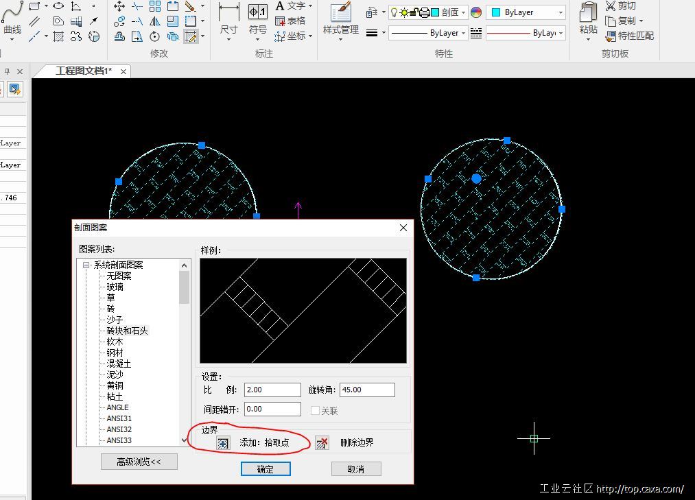

在对一个空白的线框里面准备填剖面线的时候是否可以直接复制另外一个已填好的剖面线属性,不需要再对现在要填的剖面线的图案、比例、角度等参数进行设置,这样操作会更方便,在CAXA cad里面有没有这样的功能,我找了找都没有找到,请知道的朋友指点指点,非常感谢。

格式刷可以把属性刷过来,但是首先要存在剖面线才行,空白不行

可以,用特性匹配
先随便打剖面线,然后用已经存在的剖面线特性匹配
少数的也可以在特性里直接改。

好的,谢谢!如果增加一个能直接复制现有剖面线属性功能就更好了。

编辑剖面线的时候,可以添加,这时拾取新绘制的图素增加剖面线~不过这是,两个剖面线是关联的,要注意
