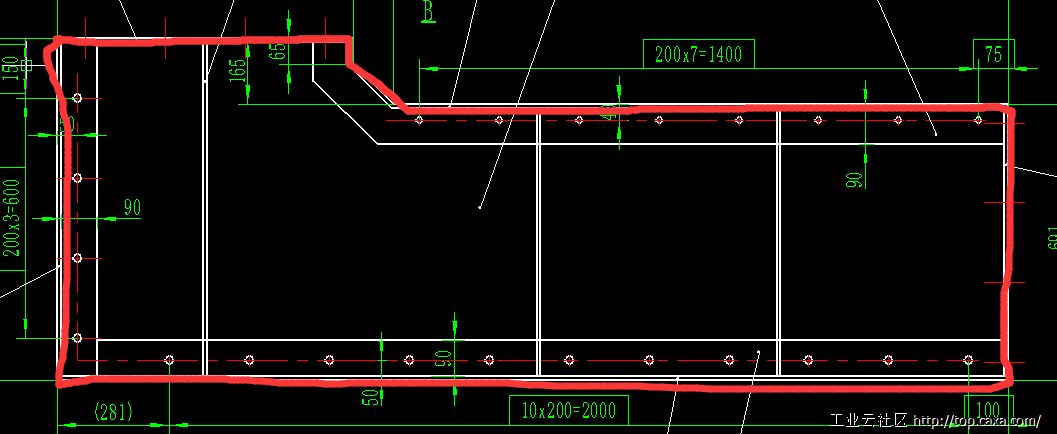

发表于 2018-6-11 09:46:47 | 显示全部楼层 |阅读模式
我要算出。红线画出的区域面积,可以看出,中间其它线也比较多。CAXA算面积,只能点一个封闭区域,不能点封闭区域的几个端点,组成的图形的面积。实在是很不方便。

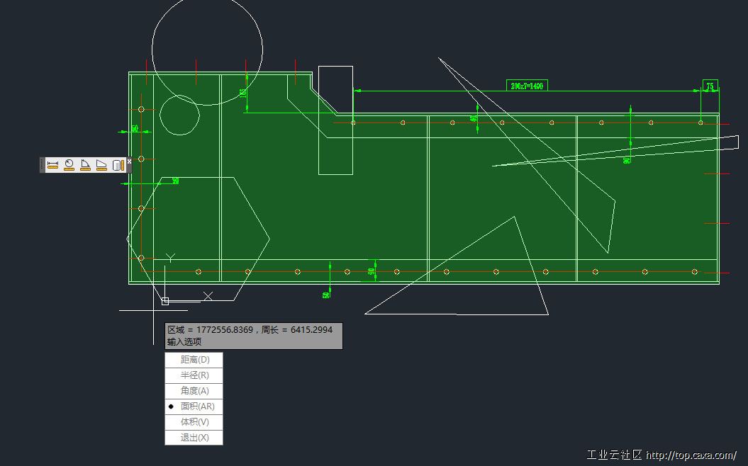

 楼主| 发表于 2018-6-11 09:50:40 | 显示全部楼层
[img=110,0]http://top.caxa.com/tools/ajax.aspx?t=image&aid=54538&size=300x300&key=Vfw7UH/f/Pp[Bby4JmfLvQ==&nocache=yes&type=fixnone[/img]这是CAD的。不管你里面多复杂,可以通过点一些点,算它组成的区域面积。

发表于 2018-6-12 14:08:33 | 显示全部楼层
你可以把要求面积的部份单独复制出来,再删除一些不要的区,点一下就出来结果了,这个不比AUTOCAD求面积慢多少

发表于 2018-6-13 15:26:12 | 显示全部楼层
嗯嗯,虽然这样选择图形有点麻烦,这也是个不错的方法,建议caxa开发参考,做个这样的功能,就像打剖面线一样,给个选项。

发表于 2018-6-16 09:09:50 | 显示全部楼层
你可以把图纸制作成块,然后用直线把需要的各个点连接起来,把块删除,然后查询面积。
完了以后再退回去!
