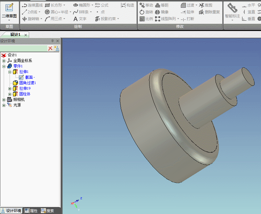

如果caxa实体设计能增加1个“联动”命令按钮,那就更好了,用户只需在后续点击这个联动命令,然后选择两个要实现联动的零件部位,这样修改一下就能实现两者的联动了。【同样的道理,顺带也增加1个“删除联动”命令按钮,会更完美】{下图是用传统的草图画线然后拉伸起来的,三次画草图三次拉伸实现的,在创新模式里面对于这样的画法(有时无法用拖放智能图素来实现建模,必须要画草图线框然后拉伸来建模,下图的三个简单拉伸仅作为举例说明),后续就非常需要[联动]命令按钮,使三个小圆柱之间实现联动。不然的话变动一些尺寸,小圆柱之间就分离了变得不是完整零件了。而我们实际需要的是:当中间这段圆柱的长度变短一些之后,右边这个小圆柱会自动往左边移动(这个时候右边这个圆柱的直径和长度是保持不变的),紧紧和中间这段圆柱是贴在一起的,这三段圆柱始终都保持贴在一起的状态,始终是一个完整零件。}

发表于 2018-7-7 07:24:17 | 显示全部楼层
您大概是在创新模式操作的,采用工程模式试试。在工程模式造型是全参数化造型。

 楼主| 发表于 2018-7-7 08:02:25 | 显示全部楼层
回复 3楼caxtest的帖子
采用工程模式后,万能球功能会有很多限制无法发挥出来,所以还是喜欢创新模式。但是用创新模式里面,就是缺少让用户自己设置不同部件之间联动的命令按钮,有点遗憾。

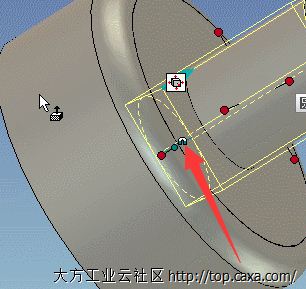

发表于 2018-7-20 11:14:22 | 显示全部楼层
QQ截图20180720111056.png 看到这个小磁铁图标了吗,这个就是。

发表于 2018-9-24 17:58:39 | 显示全部楼层
那个小磁铁是干什么的?
