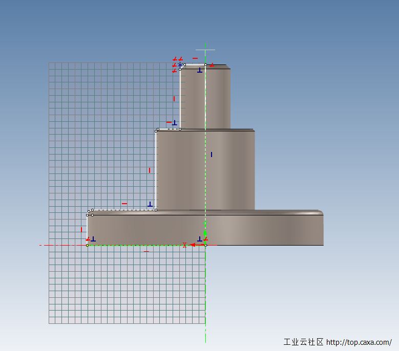

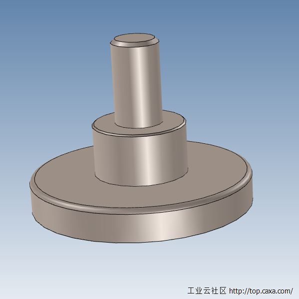

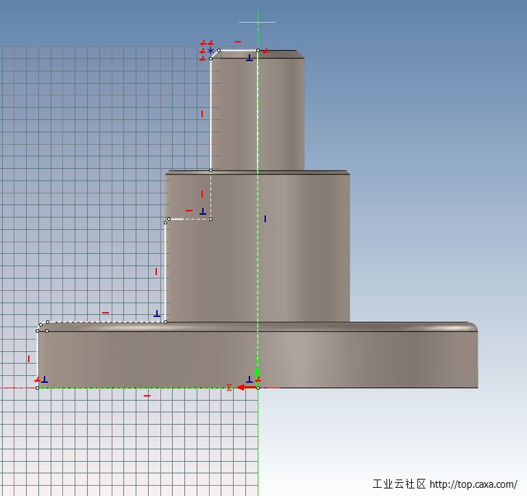

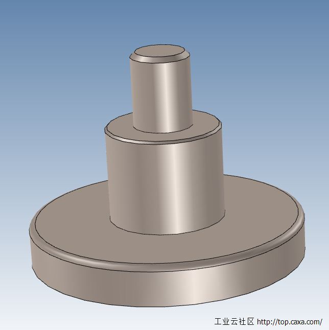

下图是示意,只是为说明画图修改了零件某一段的长度而不会导致零件各段分离。比如我想把这零件中间这段变短一些,但是变短之后就会和右边这个小圆柱就分开了,一个完整的零件就变得不是零件了,这种情况该如何解决?我想要的效果是:当中间这段圆柱的长度变短一些之后,右边这个小圆柱会自动往左边移动(这个时候右边这个圆柱的直径和长度是保持不变的),紧紧和中间这段圆柱是贴在一起的,这三段圆柱始终都保持贴在一起的状态,始终是一个完整零件。在创新模式之下,不用拖放智能图素建模,用的是草图画出轮廓线然后拉伸,这样的情况如果遇到上述情况该如何解决?我弄了大半天,都找不到解决办法,难道创新模式之下必须要用拖放智能图素的建模方式才能实现三段圆柱的关联吗?用画草图拉伸的方式就无法实现三段圆柱的关联吗?希望有知道解决办法的朋友,指点指点,非常感谢!!!【在创新模式之下用三次画草图轮廓线然后拉伸的方式(不用拖放智能图素的方式),画出的三个小圆柱,能实现关联联动吗?请问用什么方法可以实现?或者有没有办法在后续进行修改添加关联使三个圆柱之间有联动关系

此例,若是三次拉伸成的圆柱体,不可能用你说的方法实现。但可用旋转向导方法画图,就可实现了。参考!
