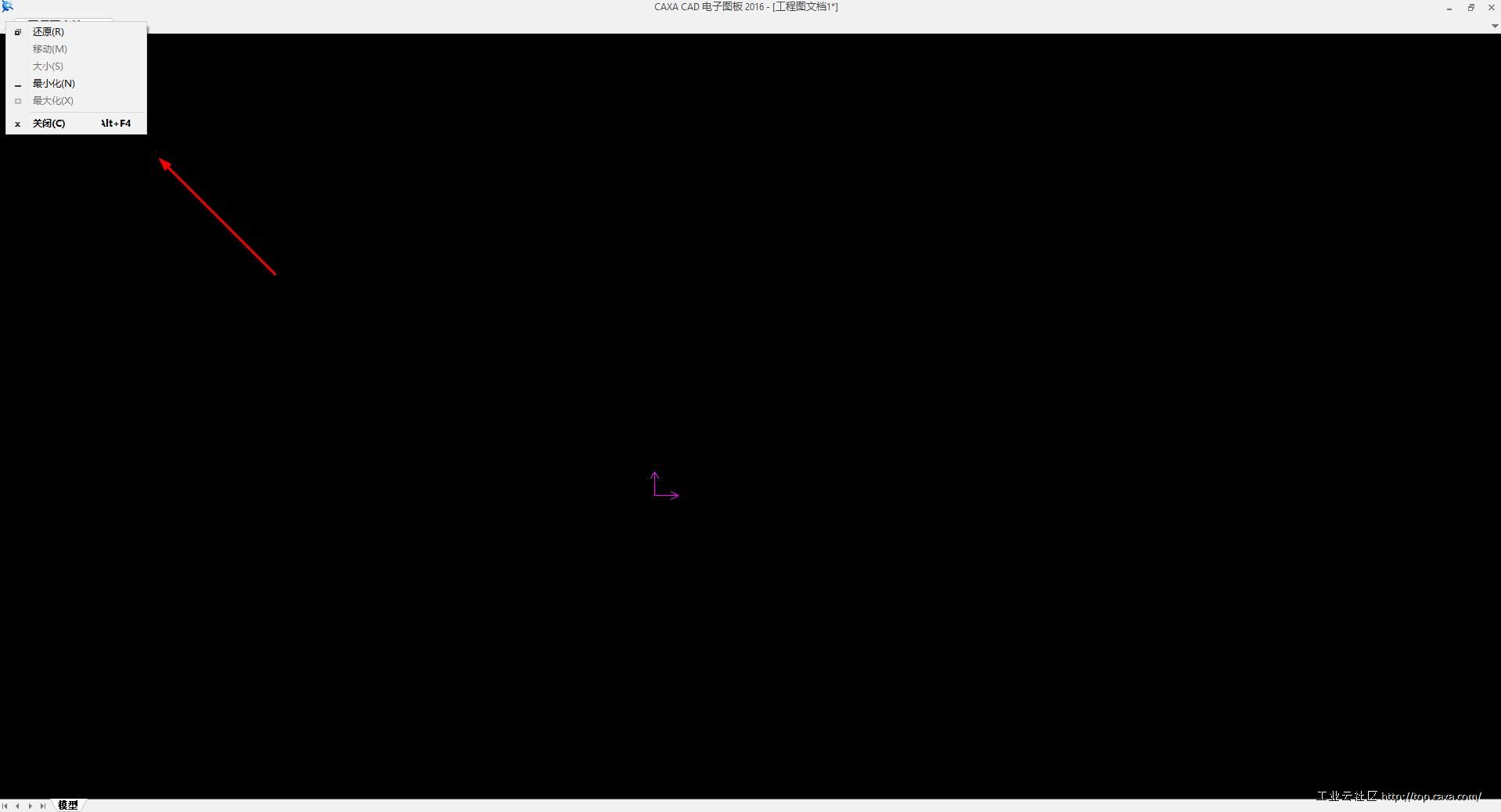

CAXA2016这是什么情况?如何还原?
18
18
发表于 2018-6-4 19:05:43 | 显示全部楼层 |阅读模式

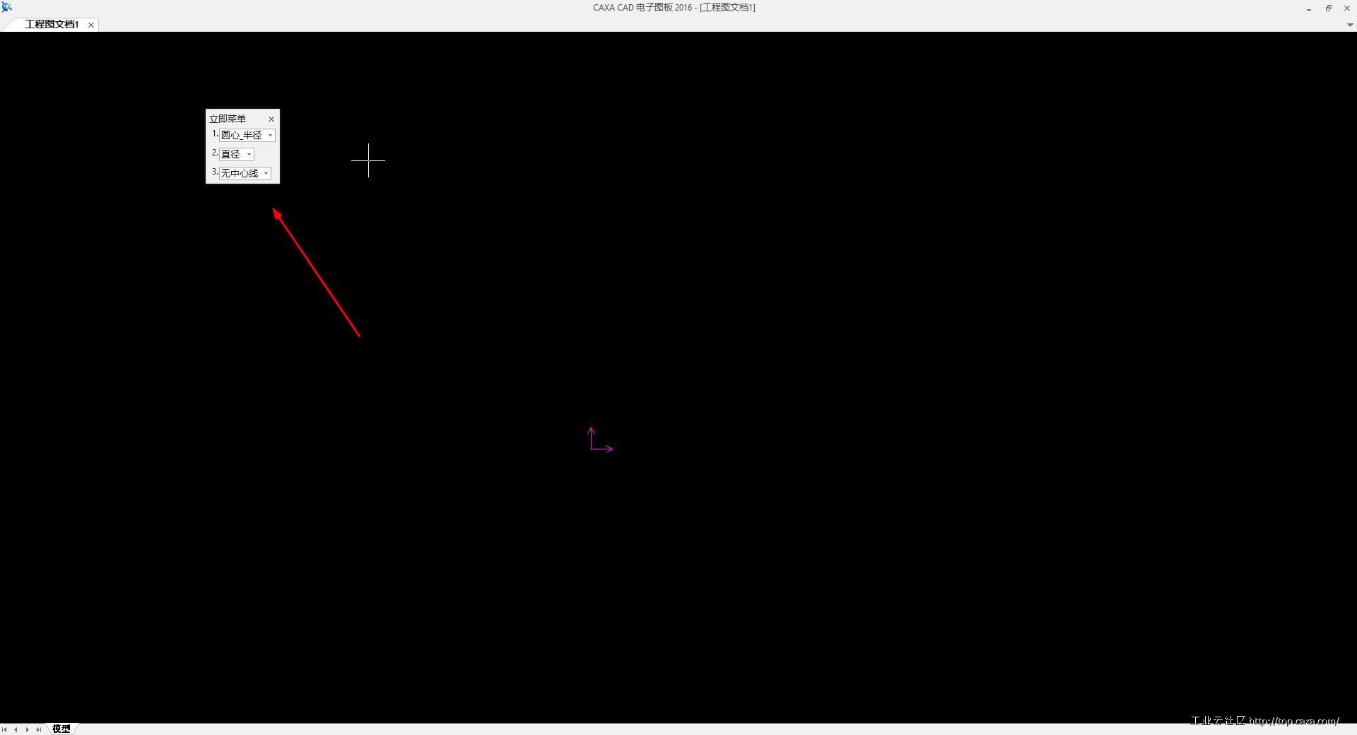

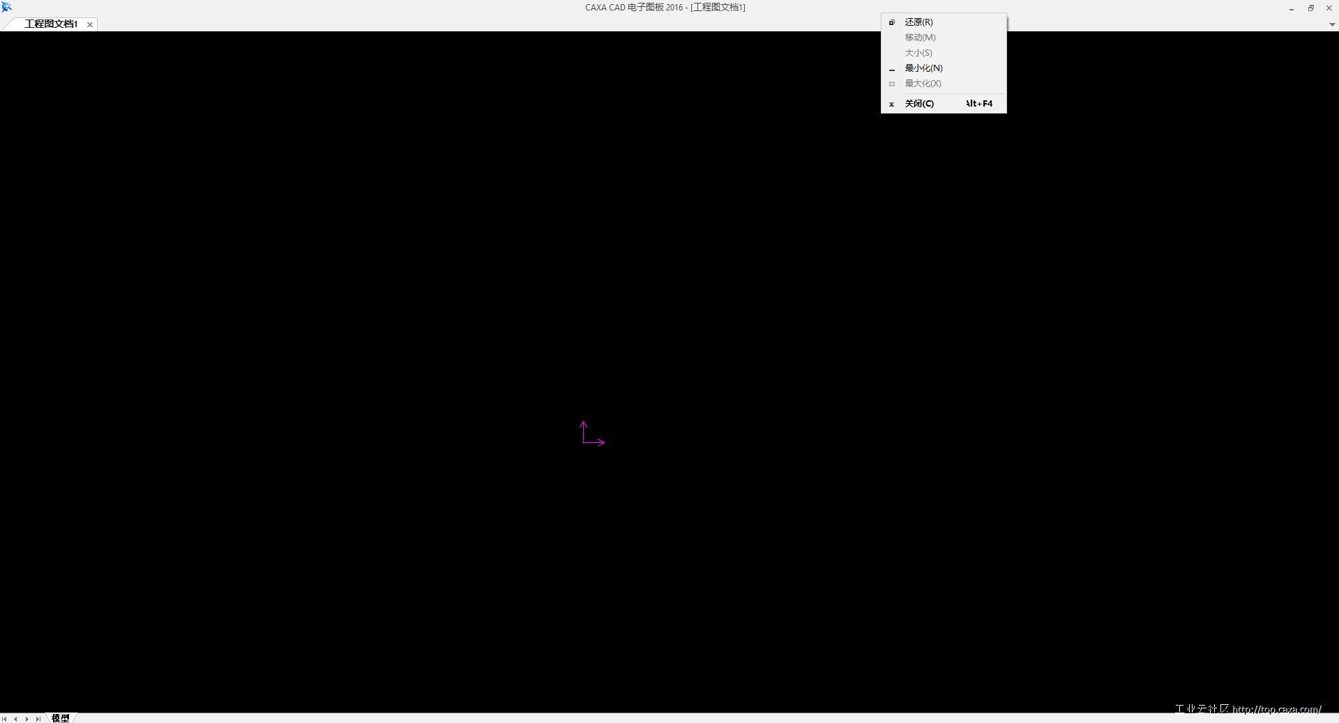

CAXA2016使用中突然卡顿了一下,然后像全屏一样,并且工具栏、命令状态栏等功能全部没了。按F9,也不能切换,软件像崩溃,又不像。快捷键依旧可以工作,但会弹出一个命令窗口,图纸也能保存。右键之前工具栏的空白处,如图显示,没有特别的提示,更没办法界面重置。点击左上角的图标也是没有特别提示,如图。软件重装后,还是一样。求解,如何还原之前的界面。

发表于 2018-6-4 20:58:18 | 显示全部楼层
清除临时文件后再重装就行了

 楼主| 发表于 2018-6-5 13:10:23 | 显示全部楼层
回复 2楼nie8888的帖子
清除后,重装还是一样。见鬼了!

发表于 2018-6-5 16:24:24 | 显示全部楼层
那只有用笨办法了,重做系统

发表于 2018-6-5 21:07:30 | 显示全部楼层
关闭电子图板
清理临时文件,方法:运行%appdata%,删除CAXA文件夹;运行%localappdata%,删除CAXA文件夹

 楼主| 发表于 2018-6-7 15:08:17 | 显示全部楼层
回复 5楼caxtest的帖子
谢谢!你的方法可以!
