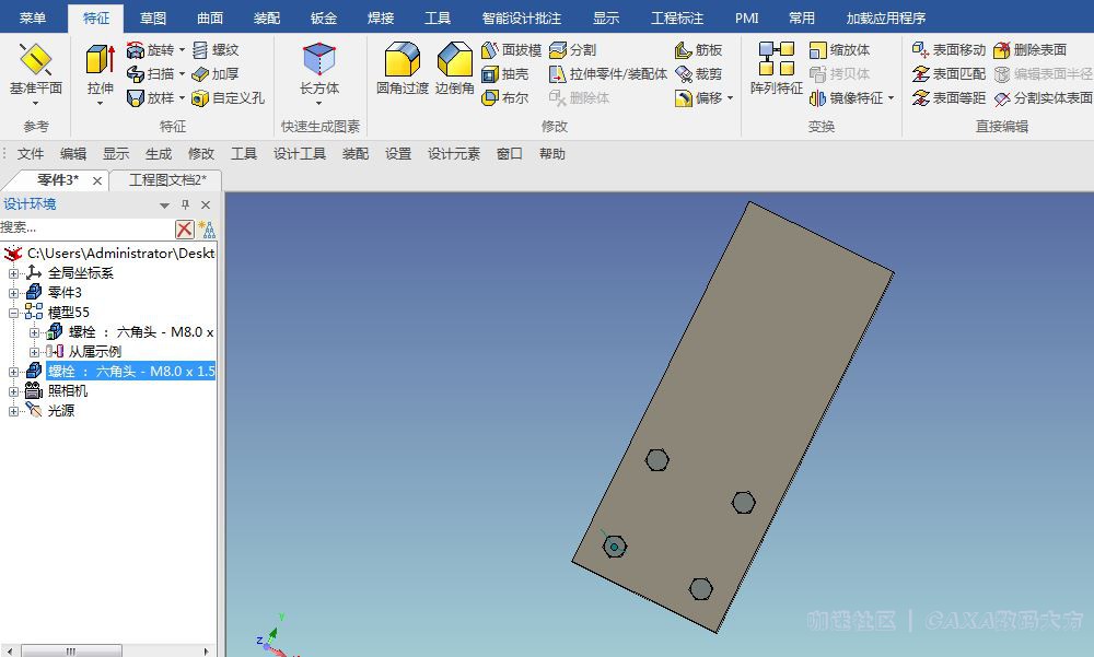

发表于 2020-11-1 09:34:07 | 显示全部楼层
lgm67 发表于 2020-10-30 08:10
我这个阵列试了一下,选单个零件调不出来三维球,点整个阵列调出三维球后只能平移不能拷贝~ ...
整个阵列完全可往其他方向拷贝。

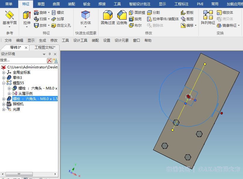

从零件阵列中复制出单个零件用于另一个阵列,本人摸索出来一个方法。
点开设计数中零件阵列模型,选取零件,右键,拷贝。
ctrl+v粘贴
ctrl+v粘贴

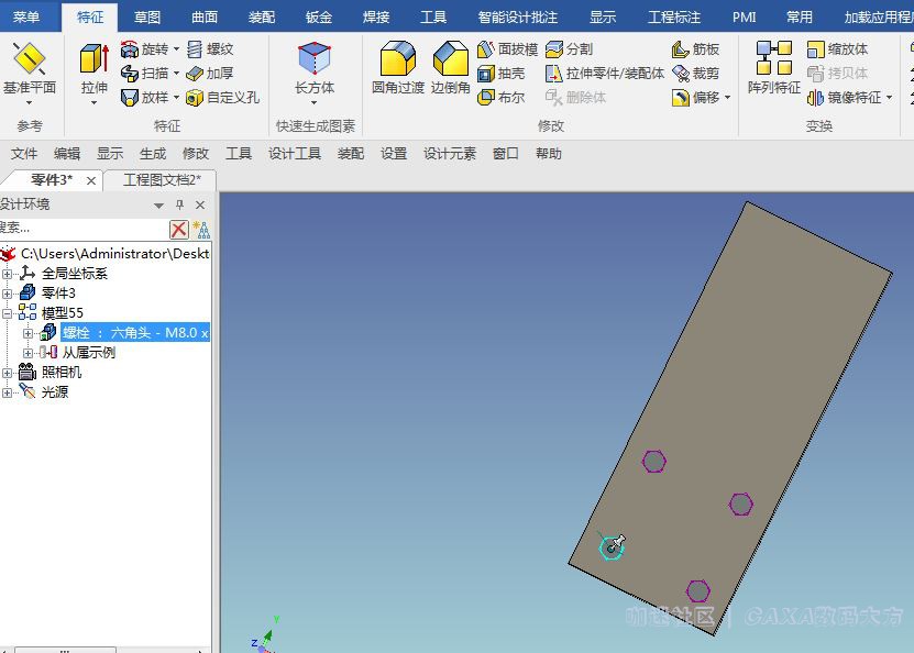

选取刚复制的零件,用三维球移动到其它位置。
