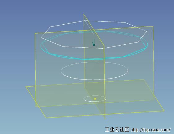

大堂装饰灯——灯花绘制
整体效果图:
第一步,创建灯花放样曲线的草图:两个半径不同、高度不同的圆;两个外接半径相同、高度不同的八边形,完成如下图所示
第二步,绘制3D曲线,用三维曲线中的样条线连接上下八边形的各个顶点,绘制3D曲线,完成如下图所示
第三步,做轮廓控制线(放样曲面的导动线,需要做4根),完成图如下所示
第四步,放样曲面、加厚(放样选取三个放样曲线,四条导动线),完成如下图所示
