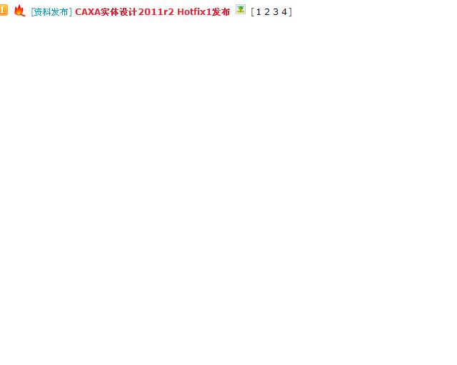

发表于 2011-9-2 12:16:00 | 显示全部楼层
是用的2011R2么,如果是,把那个补丁装上就行了

 楼主| 发表于 2011-9-2 12:32:00 | 显示全部楼层
这个 我装了 还是一样的
